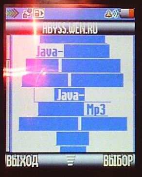

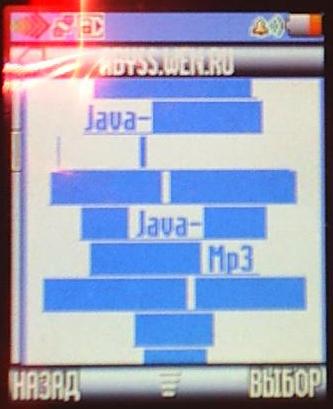

Я залил два эти файла и нечнго не помогло, как были квадраты, так и остались! А очень хотелось исправить, сидя в чате, через GPRS там очень многие именя - квадратами!не чё не понятно! ПОМОГИТЕ!
Тут два файла с фотками с экрана.

dvMax постом выше давал ссылку на тему, где он же и указывал, что не на всех прошивках работеат. Про 1ER правде не говорилось.
Короче, стучись к нему в личку, может и сделает, потому как вроде это его файлики.
