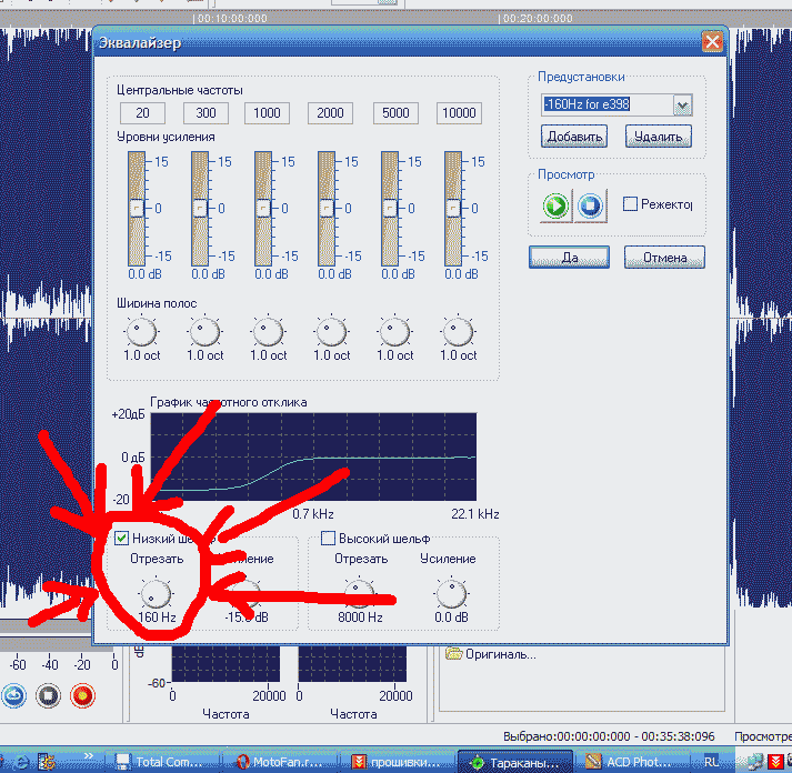

Все проблема решена, я избавился от хрипов и получил двойную громкость! Спасибо indo7

Люди пользуитесь Cool Edit Pro 2.1 самый рульный редактор. В нем есть 30-ти полосный эквалайзер, которым можно убрать именно частоту 160 гц!

Модель телефона: 90-60-90
В Nero Wave Editor е в закладке инструменнты эквалайзер
постафь галочку низкий шлейф отрезать у меня ~ 100 - 160

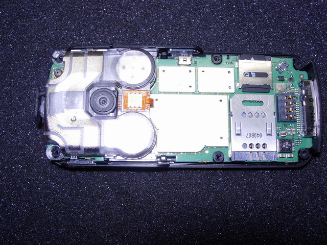

Всем привет, У меня подобная ерунда.
Ещё при покупке треск стоит. Треск только от правого динамика (был) и давольно хороший.
Сейчас его разобрал и обратно собрал, теперь треск слабее но с разных сторон.
Решения проблемы в урезании частот не вижу.
Надо искать механическую неисправность.
Если каждую мелодию резать - так и маньяком можно стать - они (мелодии) снится будут.
А зачем нам так заморачиваться?

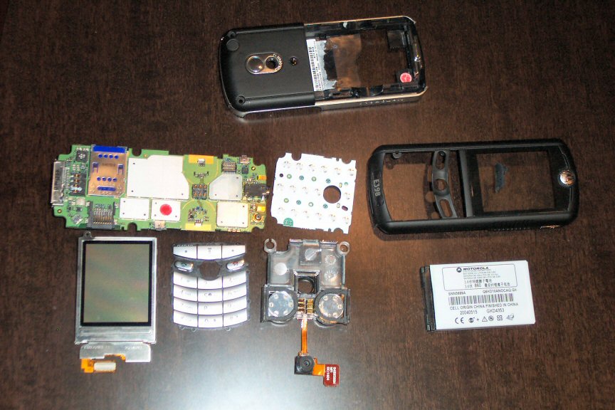

Если кто шарит по "механике" - помогайте есть фото разобранного телефона (где-то на форуме качнул).
Если что надо пишите - чем могу - помогу.

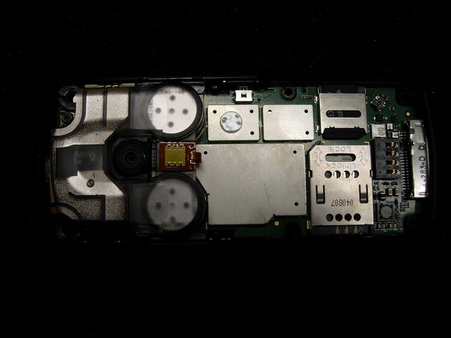

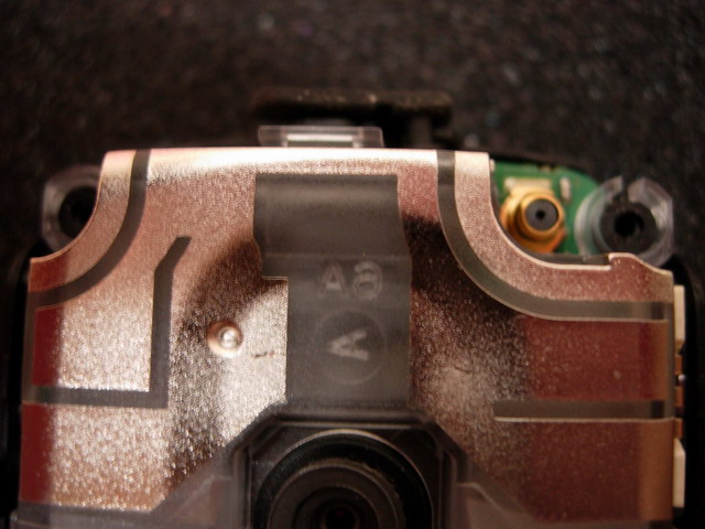

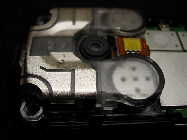

Разобрал его. Трещит не корпус(хотя и он может тоже).
Скорее всего трещит блок с динамиками об плату. Этот блок прикреплен не плотно и имеет небольшой люфт. Скорее всего из-за этого. Когда будет время попробую под него что-нть положить.

Дребезжит именно резонатор а не динамики. Именно он и делает басы а не колонки
Он когда сильно резонирует то бьется о корпус тела и получается такой звук.
Единственное решение я вижу это разобрать телефон, найти этот резонатор и
между ним и корпусом вставить прокладки резиновые.
И можно будет в гейнтабле на всю ставить. Но тогда уже сами динамики начнут захлебываться.

poet,
Фото не знаю, где-то были (скачал где-то).
Ты наверно шутник :P . Сам-то видел разобранное тело? Там и есть фазоинвертор. Ты думаешь нафига динамики стоят в пустой полости? Если ты видел и знаешь физику звука, то врят-ли написал бы это. Но дело не в этом.
FiLiN2005
сообщение 25.8.2005, 10:33
Сообщений: 22
Регистрация: 16.8.2005
Из: Россия, г. Тюмень
Пользователь №: 48 790
Прошивка: E798RE_v1
Вот фото, к сожалению не мои. Где-то качнул.

Цитата(zoot @ Четверг, 21 Октября 2004, 22:11)
Prusa
у меня такое чувство (судя по характеру хрипа), что проблему простым подкладыванием/заклеиванием не решить. Просто у динамиков не все гладко с воспроизводимым диапазоном, вот и все. Да фигня это, по большому счету -- у меня пару раз щелкнуло, но там на самом деле очень громкая запись была. На вибре иногда щелкает, но совсем не так. Наплюй и забудь :)
Разбирал телефон несколько раз. Треск не от динамика точно. Скорее всего вибрация от соприкосновения платы и блока с динамиками или с экраном.
Возможно вибрируют еще и боковые "хреньки"(ну не знаю как их назвать), которые закрывают решеточки, где моргает светомузука.
FiLiN2005
сообщение 25.8.2005, 10:57
Сообщений: 22
Прошивка: E798RE_v1
Russell2k,
Сами динамики - слушал разобранное тело.
Ты сам попробуй послушать

Я этим сейчас и занимаюсь, сами динамики конечно вибрируют, но у меня это почти не слышно. А вот основной треск точно не знаю от чего.
Russell2k
сообщение 25.8.2005, 11:37
Регистрация: 17.8.2005
Пользователь №: 48 915
Модель телефона: e798
Прошивка: 42R
Посмотрел еще пару раз. Вывод: Вибрирует либо блок с динамиками , либо сами динамики. Этот блок по идее можно разобрать на две части. Если присмотреться он состоит минимум из двух частей и между ними идет уплотнитель. Если бы его
получилось бы разобрать, то по идее можно было бы достать динамики и протестировать их. А пока не знаю что делать лальше :(
