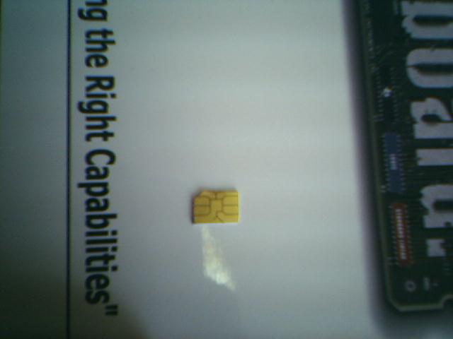

topzz
сообщение 9.3.2006, 8:39
Сообщений: 21
Регистрация: 19.4.2005
Из: г.Запорожье
Пользователь №: 41 018
Модель телефона: c650
Прошивка: (2.2FR) D3.06R
Прикрепленное изображение3nep,
эти карты не работали и на с380(убедился лично) и на е398( по слухам). Я говорил не о картах АСЕ/ВАСЕ "стандарт-+" с которых и началась эта по....бень(и которую ты, видимо, опять пытался воткнуть), я говорил об абсолютно нового поколения карте АСЕ/ВАСЕ, поскольку акция только началась(в начале марта- т.е. приходит смс: "сохраните данное смс и получите акционный стартовый пакет"). Сам акционный старт. пакет размером с половину обычного и , что самое главное- визуально другая "разводка" симки. Вот из всего этого я и сделал такой вывод- т.е. дораспродатут "лЕвые" когда-то "новые"АСИ и, видимо, начнут клепать путёвые(а, может, быть уже сейчас "ходят" обычные сиарт.пакеты с новой симкой- пойди пойми по внешнему виду. Может быть, по времени выпуска, а, может, быть теперь все новые пакеты АСИ будут уменьшенного размера?).
Но это всё ИМХО...
Сорри! Фотал "инкогнито" на работе, ближе не сфотать- не фокусируется. Симка, ессно, обрезана уже под "2сим- адаптер" .
