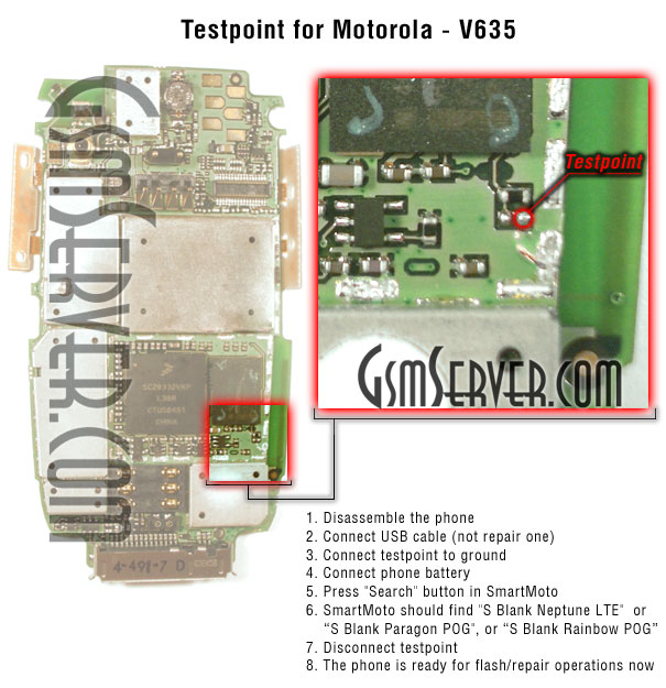

Тест Пойнт https://motofan.ru/board/index.php?act=Atta...e=post&id=22190

optima, Ссылка битая.
dhn66,Спасибо))Правда сегодня отнес в СЦ(не кончилась гарантия еще),если обломают тогда придеться ТП замыкать.Поэтому и ищу чтоб как говорится все было на готове.В СЦ прикинулся валенком,завтра позвонить должны сказать что,как и когда)))Есть маленькая надежда что особо вникать не будут)))Так что пока пациент недоступен для оперативного вмешательства
:) Прикольно первым через Тп поднять V635,уже акум зарядил для фотика <_< Так что нужен позарез имидж для V635,блин был бы на момент когда еще определялся как Бланк все было бы ок,а теперь.....только ТП

Люди напишите пожалуйста как правильно делать ТП на V635. Если можно поподробнее со скринами и для новичков.
