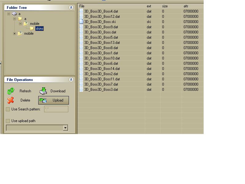

Я ещё раз попробовал удалить файлы в папке "/a/a/mobile/skins" с помощью P2KTools и P2KCommander.
Ничего не выходит.
В папке "/a/a/mobile/skins" лежат файлы которые создала программа P2KTools когда я выбрав Опцию "Use upload path" скопировал на телефон файлы скина. (см. прикрепленную картинку) При этом в нужную папку "/a/mobile/skins/[SkinName]" был записан файл 1.txt.
Размер самих файлов тоже мягко говоря странный. Но места на телефоне было занято в соответствии с реальным размером файлов.
Похоже что опция "use upload path" в P2KTools неверно работает.
Или это специфика Motorola V3?
Ничего не выходит.
я такой глюк на разре тоже разок словил.
решил только перезаливкой флекса - так тоже пропарился долго, ничего другого не вышло.
