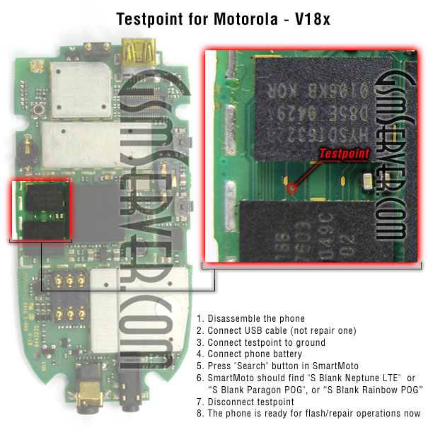

Если тел совсем никак не коннектится или не вкл. во флэш-моде, или ещё какая другая проблема, то поможет тест-поинт:
С65х - Прикрепленное изображение С38х и С39х - Прикрепленное изображение V18x - Прикрепленное изображение V22x - Прикрепленное изображение
После тест-поинта восстанавливаем телефон при помощи Repstudio.

Цель : добиться с чистой флешкой нормального коннекта в программах
Тактика : подача тока в 3,6V при замкнутой цепи test->земля (V18x V22x C65x) или test1->test2 (C38x C39x)

прога ента немного гонит, тоесть надо её перезапустить, а потом тело тыкать! Если нихрена, то запусти ФлешБекап, он должен высветить коннект, или Smart Moto, прог дохрена, да вот не все они работают, но RepStudio Пашет 1000%
какие именно контакты ты соеденяеш?
Рядом с микросхемой (возле точки А) стоят два маленьких прямоугольничка (нижний светлый, верхний - чёрный) точка А - верхний контакт чёрного!
точка В - ниже етой микросхемы стоит вторая чуть поменьше, между этими двумя микросхемами стоят два светлых прямоугольничка, дак вот точка В - это какраз сторона этих прямоугольничков(между ними)(они соеденены между собой медной дорожкой!)
рассмотри под мощной лупой, если есть такая!

CREACKER,
CREACKER,
CREACKER,
У меня комп телефон не видит!!! Три кнопки(*# и выкл) не врубают в флэше

Цитата(Murdock @ Воскресенье, 30 Июля 2006, 12:35)
CREACKER,
CREACKER,
CREACKER,
К стати выше написано как сотворить TestPoint... бывает помогает, попробуй!
Vint
сообщение 30.7.2006, 21:22
Сообщений: 520
Регистрация: 4.2.2006
Пользователь №: 68 856
Модель телефона: Nokia E52
Прошивка: 071.004
Рейтинг: 172
Не "бывает", а ВСЕГДА помагает, если руки прямые и если проблема не в железе!
может TestPoint и помогает, но не в этом случае! в С650 ненадо делать тестпоинт, так как она выживает после всяких издевательств, кроме физических! не надо пудрить мозги простым людям этими репейерами и тестпоинтами! у меня и такое было что она ваще признаков жизни не подавала, тестпоинт никогда не делал на ней, тока в Е398 замыкал контакты.
нафиг мне звук клавиш, если из всех только одна красная работает, мать её!
пробовал менюху ковырять и раскладку клавы изменять, а именно на эту работабщую красную кнопку ставить другие - по шарабану...
а в С390 так и есть, была у меня такая мобила я бы разобрался... а так...
Цитата(Murdock @ Воскресенье, 30 Июля 2006, 16:35)
CREACKER, У меня комп телефон не видит!!! Три кнопки(*# и выкл) не врубают в флэше
запускаешь P2KFlash (она лучше цепляеттело), вытаскиваешь батарейку из тела, втыкаешь шнур, вставляешь батарейку и ничего ен делай, прога сама прицепиться к телу, когда увидишь что прицепилась, просто шей заново и всё! так же можно и FlashBackUp'om я и там и там делал. если не получиться пробуй заново так же, батарейку убирать и опять вставлять пока не прицепиться тело.
