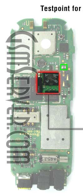

Если тел совсем никак не коннектится или не вкл. во флэш-моде, или ещё какая другая проблема, то поможет тест-поинт:
С65х - Прикрепленное изображение С38х и С39х - Прикрепленное изображение V18x - Прикрепленное изображение V22x - Прикрепленное изображение
После тест-поинта восстанавливаем телефон при помощи Repstudio.
Как делать тест-поинт

Добавлено Osta Делаем Тест-Пойнт- 2
Тест-пойнт Test point (дословно "тест точка") -
процедура инженерного обнуления памяти телефона, стирание флеш накопителя,
на который записаны прошивка, настройки, данные. Не уничтожаются при этом
номер IMEI телефона, калибровки сети. Причины, вызывающие необходимость
сделать эту процедуру-Рубикон :
  1. телефон полдня на разных компьютерах с драйверами пишет " Устройство ЮСБ неопознано"
    ([off]наиболее рапространённая, иногда просто хватает полностью зарядить батарею[/off])
  2. Экран телефона черный и/или горит в полнакала клавиатура
  3. Программы-прошивальщики пишут "Ошибка №10" или виснет на нескольких %
  4. Программы-восстановители пишут "Erase failed"
  5. Расширяем познания в убивании/восстановлении телефона :-)
Ну, чтож, залезем внутрь телефона своими корявыми... Нам будет нужно:
  1. телефон, компьютер, ЮСБ-миниЮСБ шнур
  2. отвёртка маленькая звёздочка или маленькая прямая на 1,4 mm
  3. скотч или изолента
  4. провода мелкого сечения (типа телефонных) - 4 штуки оголённый по концам
  5. крокодильчики или скрепки - 4 штуки
Цель : добиться с чистой флешкой нормального коннекта в программах
Тактика : подача тока в 3,6V при замкнутой цепи test->земля (V18x V22x C65x) или test1->test2 (C38x C39x)
вOstaновление через Test Point на примере С650:
1. Снимаем заднюю крышку и батарею (телефон думает, что его просто проветривают :-))
2. Вытягиваем внутренность из передней крышки путём её растягивания в стороны и смещением вниз
3. Отделяем блок кнопок разжиманием 4 боковых защелок (по 2 на сторонах)
4. Раскручиваем четыре шурупа
5. Отделяем защелки и снимаем нижнюю панель . потом присоединяем назад клавиатуру
(нам же надо будет держать нажатыми кнопки * #
6. Переворачиваем и отделяем крышку, закрывающую точку ТП , нежно отвёрткой
7. Присоединяем 3 провода к разъёму куда прилегает батарея и к вибромотору провод с иглой
8. Присоединяем USB-шнур телефон<->компьютер , запускаем RepStudio , выбираем в ней C650
9. Теперь вставляем иглу в точку ТП и подсоединяем провод к +, 1-2 сек и убираем иглу

Если написано не Erase done , то вновь отсоединяем провод от +, ставим иголку в ТП и присоединяем +
Repair completed successfully

Помогите ПОЛОМАЛ телефон так как наверное еше никто не ломал
И так когда я снимал екран микросхемы то задел какой то диод (незнаю точно ) и он отпал !!!!
Что я поломал показано на рисунке в ЗЕЛЕНОМ квадрате.
Быдет ли после етого работать (папин не мой ) телефон ?
Подскажите что мне делать??? :(
ApxuBatop
сообщение 18.8.2006, 19:02
Мото-Художник
Сообщений: 788
Регистрация: 12.1.2006
Пользователь №: 65 512
Модель телефона: iphone 5
Прошивка: от Е398
Рейтинг: 705
Припаять обратно.
