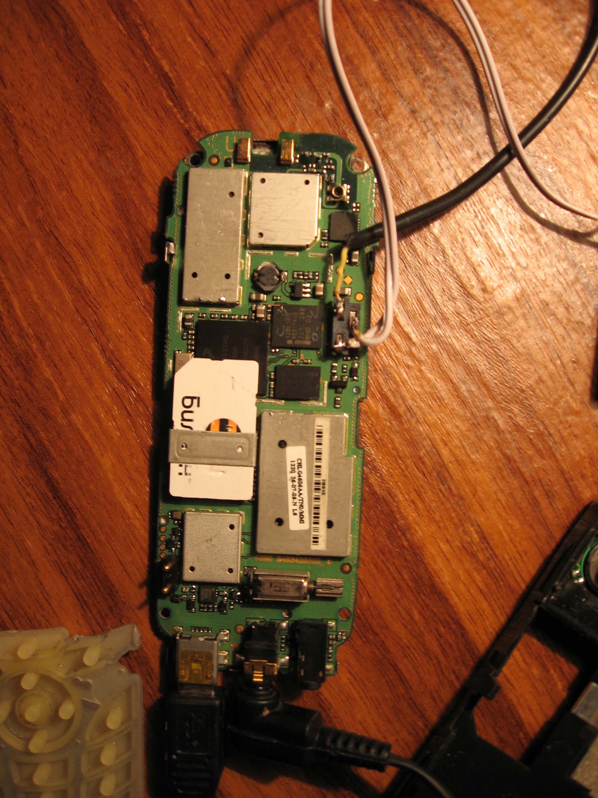

Если тел совсем никак не коннектится или не вкл. во флэш-моде, или ещё какая другая проблема, то поможет тест-поинт:
С65х - Прикрепленное изображение С38х и С39х - Прикрепленное изображение V18x - Прикрепленное изображение V22x - Прикрепленное изображение
После тест-поинта восстанавливаем телефон при помощи Repstudio.
Как делать тест-поинт
Цитата(puper)
Снимается корпус, отжимаются зажимы клавы и держателя, выкручиваются шурупы (4 штуки - желательно спец. отвёрткой (звёздочка №6)- будет намного легче и правильнее)... Самое сложное - снять экран с блока миросхем. Надо аккуратно иголкой подковырнуть крышку и снять её - я поначалу ковырнул на плате у основания - чуть не зацепил дорожки.
Затем - плюс батареи на соответств. клему тела. Минус - я через тумблер - тож на клему минус. И 3-й контакт тож на оставшуюся клему.
К батарее прицеплялся крокодильчиками, к клемам просто провода прикрутил.
Заетм иголкой с одетым в ушко тонким проводом и крокодилчиком на конце замыкаются указааные на рис. точки. USB должен быть воткнут изначально, аккуу полон, зарядку подсоединять нельзя (Als: можно юзать usb с подзарядкой)
Иголкой с одетым в ушко проводом и крокодильчиком на его конце, прицепеленным на корпус/землю (проще всего зацепленным на корпус вибро-моторчика) замыкаем то, что на рисунке, тумблером врубаем питание (иногда может потребоваться выкл. питание и снова включить) - и видим, что есть коннект.
  Всем удачи!

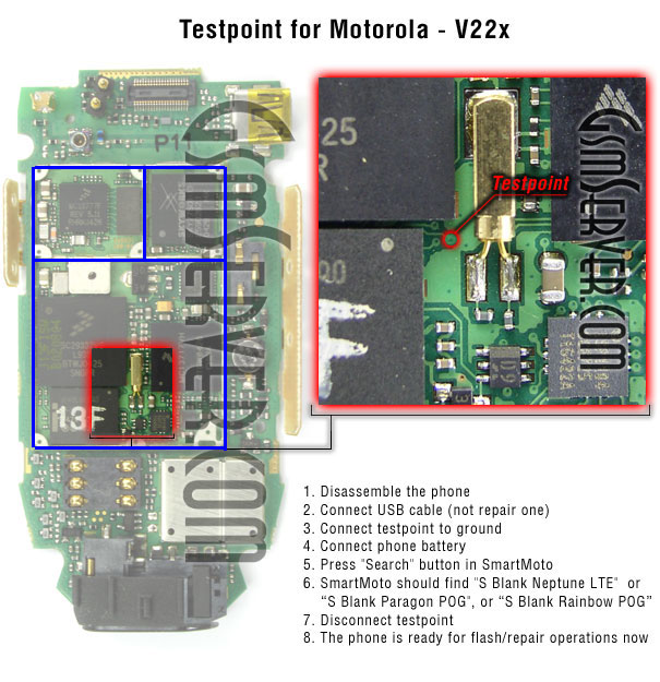

Тест-пойнт Test point (дословно "тест точка") -
процедура инженерного обнуления памяти телефона, стирание флеш накопителя,
на который записаны прошивка, настройки, данные. Не уничтожаются при этом
номер IMEI телефона, калибровки сети. Причины, вызывающие необходимость
сделать эту процедуру-Рубикон :
  1. телефон полдня на разных компьютерах с драйверами пишет " Устройство ЮСБ неопознано"
    ([off]наиболее рапространённая, иногда просто хватает полностью зарядить батарею[/off])
  2. Экран телефона черный и/или горит в полнакала клавиатура
  3. Программы-прошивальщики пишут "Ошибка №10" или виснет на нескольких %
  4. Программы-восстановители пишут "Erase failed"
  5. Расширяем познания в убивании/восстановлении телефона :-)

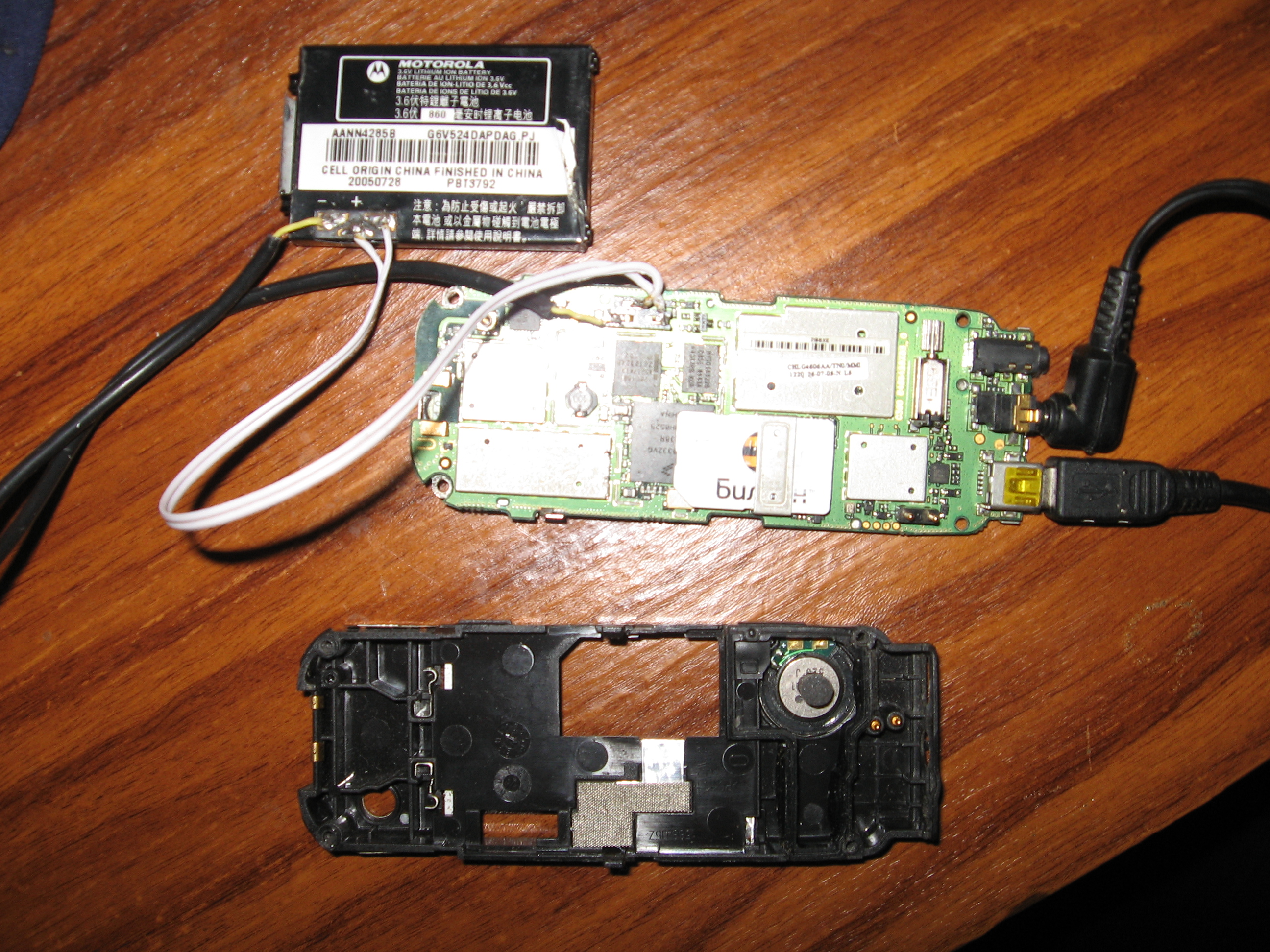

Ну, чтож, залезем внутрь телефона своими корявыми... Нам будет нужно:
  1. телефон, компьютер, ЮСБ-миниЮСБ шнур
  2. отвёртка маленькая звёздочка или маленькая прямая на 1,4 mm
  3. скотч или изолента
  4. провода мелкого сечения (типа телефонных) - 4 штуки оголённый по концам
  5. крокодильчики или скрепки - 4 штуки
Цель : добиться с чистой флешкой нормального коннекта в программах
Тактика : подача тока в 3,6V при замкнутой цепи test->земля (V18x V22x C65x) или test1->test2 (C38x C39x)
вOstaновление через Test Point на примере С650:
1. Снимаем заднюю крышку и батарею (телефон думает, что его просто проветривают :-))
2. Вытягиваем внутренность из передней крышки путём её растягивания в стороны и смещением вниз
3. Отделяем блок кнопок разжиманием 4 боковых защелок (по 2 на сторонах)
4. Раскручиваем четыре шурупа
5. Отделяем защелки и снимаем нижнюю панель . потом присоединяем назад клавиатуру
(нам же надо будет держать нажатыми кнопки * #
6. Переворачиваем и отделяем крышку, закрывающую точку ТП , нежно отвёрткой
7. Присоединяем 3 провода к разъёму куда прилегает батарея и к вибромотору провод с иглой
8. Присоединяем USB-шнур телефон<->компьютер , запускаем RepStudio , выбираем в ней C650
9. Теперь вставляем иглу в точку ТП и подсоединяем провод к +, 1-2 сек и убираем иглу
10. Программа RepStudio написала :
DevIOCtl fail
Phone found
у вас могут быть другие надписи , нажимаем Repair и она пишет
Flash mode ok
Send loader failed
Exec loader failed
Erasing phone, please wait...
Erase done
и предлагает нажать и держать нажатыми кнопки * #
(так и делаем, подложив под нашу конструкцию возвышение, чтобы эти кнопки можно было нажать)
Если написано не Erase done , то вновь отсоединяем провод от +, ставим иголку в ТП и присоединяем +
Repair completed successfully
Shutting down phone
Now powerup phone in flash mode (with * and # pressed) and flash it with normal flash for this phone's model
ну вот и отсоединяем телефон от всего , собираем его и подключаем к программе-прошивальщику ,
делаем полный бекап , бекап PDS-зоны , затем прошиваем прошивкой. bigsmile;

Фух, ну наконец-то я сделал этот v220! Ура! clap;applo
После многочисленных попыток тест-поинта я сделал так:
1) Подключил телефон к компу
2) Запустил реп-студию
3) Подключил минус батареи к соответствующему контакту в телефоне
4) Заземлил тест-поинт на рамку (на рисунке выделена синим цветом)
5) Коннектил плюс батареи с соответствующим контактом в телефоне до появления в реп-студии надписи DevIOCtl fail (хорошо, что Osta написал о ней)
6) Как только надпись появилась -> всё, как отпостил Osta.
Вообщем, Osta, пасиб и респект огромные! clap;applo
