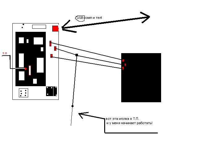

Тактика : подача тока в 3,6V при замкнутой цепи test->земля (V18x V22x C65x) или test1->test2 (C38x C39x)
вOstaновление через Test Point на примере С650:
1. Снимаем заднюю крышку и батарею (телефон думает, что его просто проветривают :-))
2. Вытягиваем внутренность из передней крышки путём её растягивания в стороны и смещением вниз
3. Отделяем блок кнопок разжиманием 4 боковых защелок (по 2 на сторонах)
4. Раскручиваем четыре шурупа
5. Отделяем защелки и снимаем нижнюю панель . потом присоединяем назад клавиатуру
(нам же надо будет держать нажатыми кнопки * #
6. Переворачиваем и отделяем крышку, закрывающую точку ТП , нежно отвёрткой
7. Присоединяем 3 провода к разъёму куда прилегает батарея и к вибромотору провод с иглой
8. Присоединяем USB-шнур телефон<->компьютер , запускаем RepStudio , выбираем в ней C650
9. Теперь вставляем иглу в точку ТП и подсоединяем провод к +, 1-2 сек и убираем иглу

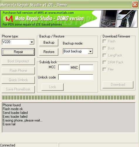

10. Программа RepStudio написала :
DevIOCtl fail
Phone found
у вас могут быть другие надписи , нажимаем Repair и она пишет
Flash mode ok
Send loader failed
Exec loader failed
Erasing phone, please wait...
Erase done
и предлагает нажать и держать нажатыми кнопки * #
(так и делаем, подложив под нашу конструкцию возвышение, чтобы эти кнопки можно было нажать)
Если написано не Erase done , то вновь отсоединяем провод от +, ставим иголку в ТП и присоединяем +
Repair completed successfully

кароче я припаял к проводу с 2 сторон иголки вставляю в точки ТП но ничего не появляеться...
к телу подрублен кабель и включена рэп студия на компе но так и пишет что типа не опознанно...

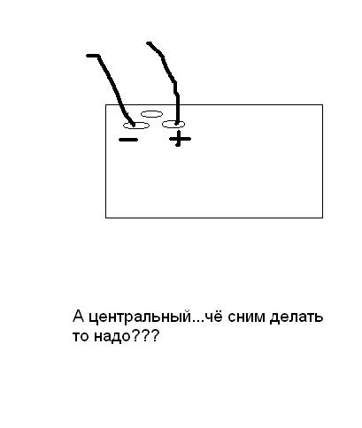

а и исчо к акуму у мя подрублено 2 провода - и +...а и ваще Тестпоинт 1 ваще реально сделать?
alo33

А средний провод от батареи ты подключил?

Вот пасмотри...так я подключил...

DIMANs,
ты что зарядку к телу подключаешь? надо батарейку, а то тело спалишь. с батарейки идёт что-то под 3.20, а с зарядки под 10

Третий провод (он же средний) подключаешь туда где он касается когда батарея вставленна в батарейный отсек (средний контакт на площадке)
Тоесть из-за того что батарея закрывает место замыкания тестпойнта то мы вынимаем ее из телефона и проводками подключаем ее к клеммам (все 3 провода) и замыкаем тп на землю (-)

Телефон не определялся в fb3.0.058 - было подключение - "Телефон подключен", без типа телефона и прошивки.
Через ramldr память стиралась, но при попытке загрузить backup загрузка останавливалась на адресе 109000000АЕ
Попробовал после стирания памяти ramldr подключиться в fb3.0.058 и загрузить какую-нибудь прошивку - получилось только заводской R364_G_0B.D1.1AR_B_LP0003_DRM0001_GMIV180001AA0B7_image.shx
boot loader появился, в fb3.0.058 телефон определяется, IMEI пустой.
Теперь какую прошивку не пробую в fb3.0.058
R365_G_0B.D2.2FR_PDS004_LP002E_DRM0001_JPJAVA_G_0B_V220_06_06_54R_SE8509BXXU1113_1FF.shx
MotoNuvola_R365_G_0B.D2.2FR_by_Dimka.fsw
R365_G_0B.D2.2FR_PDS004_LP002E_DRM0001_JPJAVA_G_0B_C650_06_06_54R_SE8402BXXU1117_BOOT0812_1FF.shx
R365_G_0B.D2.2FR с флеш SE8501AXX29049 - мой backup в fb3.0.058
- процесс идет, все ок, но прошивка остается прежней и телефон работает только во флеш-режиме.
В ramldr все по-прежнему - память стирается, но при попытке загрузить backup загрузка останавливалась на адресе 109000000АЕ - опять приходится стирать память и загружать заводскую прошивку.
Пробовал RepStudio_Demo - repair идет, ставит R364_G_0B.D1.0BR, остальное остается также.

Убил С380 перепрошивкой, проблема такая проги прошивальщики пишут что есть конект но при попытке прошить сразу же зависают на записи загрузчика (не выполняется ни одного деления), экран телефона при этом пустой (нет надписи Boot Loader). В MotoRepStudio (тоже видит телефон) при попытке восстановления, выдаёт:
Flash mode
ok
Erase fail
Всё дальше ничего не происходит.

Decepticon Robot,
значит неправильно ТП делал, если коннекта нету. если ТП не получаеться после 20 попытки лучше сразу топать в СЦ, а то нервы они не железные, можно со злости ткнуть не туда и... всё smile.gif

можно вопрос! , а на с650 надо на виб.мотор заземлять , а на в220? sad.gif (там кажись нет виб.мотора)а вибрирует. где же он?
Als
сообщение 11.1.2007, 18:06
Сообщений: 474
Регистрация: 24.11.2005
Из: White City
Пользователь №: 59 530
Модель телефона: CLIQ
Прошивка: The Leak 1.0.0
Рейтинг: 280
T-cool,
нету его там, динамиком он вибрирует, реагирует на спецчастоту. haptics называеться. ТП там можно заземлить на корпус того экрана, которым закрываеться ТП

T-cool
сообщение 11.1.2007, 21:04
Сообщений: 34
Регистрация: 5.1.2007
Пользователь №: 115 038
Модель телефона: l2,l7е,v220
Прошивка: ?
