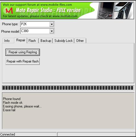

Восстановление зоны PDS с помощью Moto Repair Studio
Скачиваем прогу Moto Repair Studio скачать
Скачиваем прогу Flash&Backup скачать
  1. Подключаем телефон. Запускаем Moto Repair Studio
  2. Выбираем свою модель телефона в проге.
  3. Жмем кнопку Repair (восстанавливаем PDS)
  4. Появляется окно, в котором написано, что нужно нажать "ОК" удерживая клавиши * и #.
    ВНИМАНИЕ!!! Обязательно удерживайте клавиши * и # нажатыми пока тело отключится, через пару секунд снова включится (всё это время держим кнопки * и #) и только после того, как телефон снова включится, кнопки можно отпустить. Если вы отпустите кнопки раньше срока, программа не восстановит PDS.
  5. По окончании процесса, закрываем Moto Repair Studio
  6. Запускаем Flash&backup.
  7. Удерживая * и # , нажимаем "вкл."
И прошиваем любой монстр (fullflash) для данной модели телефона! Прошивки
Включаем телефон... Всё!

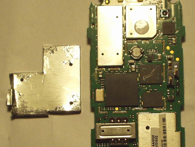

Если тел совсем никак не коннектится или не вкл. во флэш-моде, или ещё какая другая проблема, то поможет тест-поинт:
С65х - Прикрепленное изображение С38х и С39х - Прикрепленное изображение V18x - Прикрепленное изображение V22x - Прикрепленное изображение
После тест-поинта восстанавливаем телефон при помощи Repstudio.
Как делать тест-поинт
Цитата(puper)
Снимается корпус, отжимаются зажимы клавы и держателя, выкручиваются шурупы (4 штуки - желательно спец. отвёрткой (звёздочка №6)- будет намного легче и правильнее)... Самое сложное - снять экран с блока миросхем. Надо аккуратно иголкой подковырнуть крышку и снять её - я поначалу ковырнул на плате у основания - чуть не зацепил дорожки.
Затем - плюс батареи на соответств. клему тела. Минус - я через тумблер - тож на клему минус. И 3-й контакт тож на оставшуюся клему.
К батарее прицеплялся крокодильчиками, к клемам просто провода прикрутил.
Заетм иголкой с одетым в ушко тонким проводом и крокодилчиком на конце замыкаются указааные на рис. точки. USB должен быть воткнут изначально, аккуу полон, зарядку подсоединять нельзя (Als: можно юзать usb с подзарядкой)
Иголкой с одетым в ушко проводом и крокодильчиком на его конце, прицепеленным на корпус/землю (проще всего зацепленным на корпус вибро-моторчика) замыкаем то, что на рисунке, тумблером врубаем питание (иногда может потребоваться выкл. питание и снова включить) - и видим, что есть коннект.
  Всем удачи!
Если ничего не помогло, то скорее у телефона механическая поломка, не мучайте себя и других, а несите свой труп в СЦ!
Добавлено Osta Делаем Тест-Пойнт- 2
Тест-пойнт Test point (дословно "тест точка") -
процедура инженерного обнуления памяти телефона, стирание флеш накопителя,
на который записаны прошивка, настройки, данные. Не уничтожаются при этом
номер IMEI телефона, калибровки сети. Причины, вызывающие необходимость
сделать эту процедуру-Рубикон :
  1. телефон полдня на разных компьютерах с драйверами пишет " Устройство ЮСБ неопознано"
    ([off]наиболее рапространённая, иногда просто хватает полностью зарядить батарею[/off])
  2. Экран телефона черный и/или горит в полнакала клавиатура
  3. Программы-прошивальщики пишут "Ошибка №10" или виснет на нескольких %
  4. Программы-восстановители пишут "Erase failed"
  5. Расширяем познания в убивании/восстановлении телефона :-)
Ну, чтож, залезем внутрь телефона своими корявыми... Нам будет нужно:
  1. телефон, компьютер, ЮСБ-миниЮСБ шнур
  2. отвёртка маленькая звёздочка или маленькая прямая на 1,4 mm
  3. скотч или изолента
  4. провода мелкого сечения (типа телефонных) - 4 штуки оголённый по концам
  5. крокодильчики или скрепки - 4 штуки
Цель : добиться с чистой флешкой нормального коннекта в программах
Тактика : подача тока в 3,6V при замкнутой цепи test->земля (V18x V22x C65x) или test1->test2 (C38x C39x)
вOstaновление через Test Point на примере С650:
1. Снимаем заднюю крышку и батарею (телефон думает, что его просто проветривают :-))
2. Вытягиваем внутренность из передней крышки путём её растягивания в стороны и смещением вниз
3. Отделяем блок кнопок разжиманием 4 боковых защелок (по 2 на сторонах)
4. Раскручиваем четыре шурупа
5. Отделяем защелки и снимаем нижнюю панель . потом присоединяем назад клавиатуру
(нам же надо будет держать нажатыми кнопки * #
6. Переворачиваем и отделяем крышку, закрывающую точку ТП , нежно отвёрткой
7. Присоединяем 3 провода к разъёму куда прилегает батарея и к вибромотору провод с иглой
8. Присоединяем USB-шнур телефон<->компьютер , запускаем RepStudio , выбираем в ней C650
9. Теперь вставляем иглу в точку ТП и подсоединяем провод к +, 1-2 сек и убираем иглу
10. Программа RepStudio написала :
DevIOCtl fail
Phone found
у вас могут быть другие надписи , нажимаем Repair и она пишет
Flash mode ok
Send loader failed
Exec loader failed
Erasing phone, please wait...
Erase done
и предлагает нажать и держать нажатыми кнопки * #
(так и делаем, подложив под нашу конструкцию возвышение, чтобы эти кнопки можно было нажать)
Если написано не Erase done , то вновь отсоединяем провод от +, ставим иголку в ТП и присоединяем +
Repair completed successfully
Shutting down phone
Now powerup phone in flash mode (with * and # pressed) and flash it with normal flash for this phone's model
ну вот и отсоединяем телефон от всего , собираем его и подключаем к программе-прошивальщику ,
делаем полный бекап , бекап PDS-зоны , затем прошиваем прошивкой. bigsmile;

я горе человек не могу найти эту самую точку тп че мне делать как вы её там увидели я не знаю(
Добавлено позже (24.7.2007, 22:27):
DmT
сообщение 25.7.2007, 6:30
Мото-Портной
Сообщений: 1 175
Регистрация: 31.3.2007
Пользователь №: 129 181
Рейтинг: 680
zeret,
Ну а если серьёзно то вам владельцам С650 вообще грех жаловаться...
У вас там одной рукой иглу держать второй тумблер включить. Всё!
Вообщето на картинке всё видно...
Ты её хоть увеличивал?

я на фотках глядел это случайно не левый контакт (хрени типо кондюка) а там дорожка и чип и се больше ничего подобного не видел
DmT
сообщение 26.7.2007, 15:12
Мото-Портной
Сообщений: 1 175
Рейтинг: 680
2zeret
Ты тогда хоть фотки выложи на форум. Тока чтоб всё чётко было. И чтобы размер был не большой(в килобайтах), ато не все могут качать фотки по 8 метров каждая.

помогите востановить c 380!трубка в бленке!что для этого надо? Moto Repair Studio не кочается
Добавлено позже (20.8.2007, 14:07):
всё,Moto Repair Studio есть.что дальше?
Добавлено позже (20.8.2007, 14:47):
после всего вот что прога пишет
Сообщение отредактировал KATERINA - 20.8.2007, 14:49

У меня C380 на рисунке 2 точки тес поинта какую коротить или две сразу.
Всё, спасибо, всё работает, ПОМОГ ТЕСТ ПОИНТ. И насчет его я был прав. замыкал 2 точки
