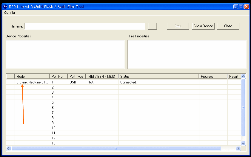

нужно делать ТП пока не появится такая надпись Прикрепленное изображение
если буде надпись Flash , то делать ТП опять пока не будет Blank
а потом уже делать "дальше пускаю прогу "Repstudio",.... и так далее"

сделал еще пару раз ТП. решил поставить прогу которая на скрине "RSD Lite". поставил, подключаю телефон, и у меня на экране абсолютно идентичная надпись, что и на скрине. один в один, но проблема с зависанием по середине процесса так и не исчезалsad.gif
сообщение 22.10.2009, 13:29
Placer, если телефон находится в blank режиме без ТП,
то это сложный случай , его описывали в этой теме , нужно её прочитать страниц 20-40 назад от этой

сообщение 22.10.2009, 15:37
делаешь так
вытягиваешь батарею
замыкаешь ТП
вставляешь батарею
размыкаешь ТП
Программа RepStudio написала : DevIOCtl fail Phone found
смотришь есть ли blank режим https://forum.motofan.ru/index.php?act=Attach&type=post&id=215429
нажимаешь кнопку Repair
и если в конце не будет "Erase done"
то делаешь это всё сначала , другого пути нет
Цель этих процедур - добиться аппаратного бланк-режима замыканием 2х точек (из него работает программа)
сейчас телефон не в том бланк-режиме (из него программа НЕ работает)

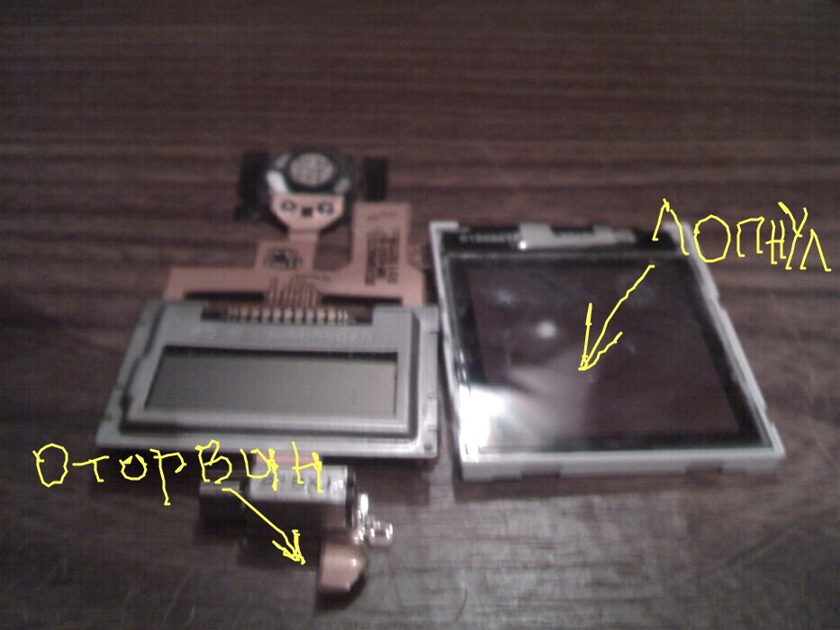

Всем пирюВет!Люд добрый памагите!Может у кого есть запчасти для мото в180,нужна вся часть которая идет от платы клавиатурной-шлейф,2 дисплея и динамик,можно б/у и не очень дорого,ну ооооочень нужно.
Нехорошие люди ПОПОЙ придавили это маленькое чудо.

Доброй ночи!
Запорол мобилу так - полетела прошивка (тел потух и потихоньку мерцал) Я сделал бекап Flash&Backup, потом залил монстра Димы. Все было ок. Но пропала тел книга . Захотелось востановить ее. Залил ранее сделаный бекап моего трупа. Flash&Backup сделал копию справочника (это тел книга или я ошибаюсь?) Хотел залить назад монстра Димы и тут пошел косяк- Flash&Backup завис. После этого тел полностью потух.Flash&Backup его не видит. Поднял Moto Repair Studio и перестал работать джойстик. На форуме сказано что надо залить флекс . Я его скачал, а вот установить правильно не могу ,что то делаю не так. Использую RSDLite_4.2-.выдает ошибку - Error occured in flex operation. Error occured in flex .. Видать делаю что то не так. А делаю вот как
1 Подключаю мобилу к компу
2 * + # + клавиша выкл
3 запускаю RSDLite
4 указываю где лежит флекс джойстика и нажимаю старт и получаю Error occured in flex operation. Error occured in flex ..
Очень надеюсь на помощь профисионалов.
сообщение 20.11.2009, 15:26
3 запускаю RSDLite
сделай в п2 просто включаю телефон
или Чем и как устанавливать флексы?

Ромчик
сообщение 20.11.2009, 15:33
Регистрация: 19.4.2007
Пользователь №: 131 739
Модель телефона: L6
Прошивка: R3511_G_0A.52.45R_A
спасибо флекс залил , попался глючний RSDLite_4.2 , скачал другой все прошло ок, только теперь пропала связь sad.gif нужно залить seem: 0145_0001 , не знаю чем и как sad.gif Пробую Мотокит там есть seem вибираю №0145 дальше загрузить , указываю путь пишет что ок, но сеть мобилка не ловит
Добавлено позже (20.11.2009, 16:05):
ловит сеть после перепрошивки монстром от Димки
