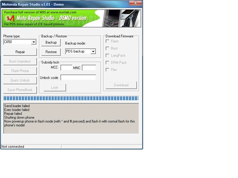

Восстановление зоны PDS с помощью Moto Repair Studio
Скачиваем прогу Moto Repair Studio скачать
Скачиваем прогу Flash&Backup скачать
  1. Подключаем телефон. Запускаем Moto Repair Studio
  2. Выбираем свою модель телефона в проге.
  3. Жмем кнопку Repair (восстанавливаем PDS)
  4. Появляется окно, в котором написано, что нужно нажать "ОК" удерживая клавиши * и #.
    ВНИМАНИЕ!!! Обязательно удерживайте клавиши * и # нажатыми пока тело отключится, через пару секунд снова включится (всё это время держим кнопки * и #) и только после того, как телефон снова включится, кнопки можно отпустить. Если вы отпустите кнопки раньше срока, программа не восстановит PDS.
  5. По окончании процесса, закрываем Moto Repair Studio
  6. Запускаем Flash&backup.
  7. Удерживая * и # , нажимаем "вкл."
И прошиваем любой монстр (fullflash) для данной модели телефона! Прошивки
Включаем телефон... Всё!

8. Присоединяем USB-шнур телефон<->компьютер , запускаем RepStudio , выбираем в ней C650
9. Теперь вставляем иглу в точку ТП и подсоединяем провод к +, 1-2 сек и убираем иглу
10. Программа RepStudio написала :
DevIOCtl fail
Phone found
у вас могут быть другие надписи , нажимаем Repair и она пишет
Flash mode ok
Send loader failed
Exec loader failed
Erasing phone, please wait...
Erase done
и предлагает нажать и держать нажатыми кнопки * #
(так и делаем, подложив под нашу конструкцию возвышение, чтобы эти кнопки можно было нажать)
Если написано не Erase done , то вновь отсоединяем провод от +, ставим иголку в ТП и присоединяем +
Repair completed successfully
Shutting down phone
Now powerup phone in flash mode (with * and # pressed) and flash it with normal flash for this phone's model
ну вот и отсоединяем телефон от всего , собираем его и подключаем к программе-прошивальщику ,
делаем полный бекап , бекап PDS-зоны , затем прошиваем прошивкой. bigsmile;

у меня проблема тело с650.. сделал тест поинт тело видиться только прошиваться нехочет вылазиют ошибки в FlashBackup 2.62 при первом этапе загрузки монстра всё виснет.. помогите советом пожалуйста что я делаю нетак aggressive.gif в Reptudio Demo такой "лог" Flash mode ok

Делай тест поинт 2, надпись Erasing phone, please wait...
Erase fail.
обычно бывает если
1) Батарейка разряжена
2) Со шнуром проблемы
3) Контакты куда подключают батарею не в порядке
Проверь батарею заряди если надо, проверь шнур, выгони
всех животных погулять чтобы не мешали, если тп ещё раз не поможет
после этого, значит тп2, если тп2 не поможет значит с железом чтото
Erase fail - вместо неё должна полоска заполняться

Забыл сказать.. с железом всё нормально, просто при прошивки отошёл usb, я сделал ТП2 есть лучше результат теперь хоть появляется лог DevIOCtl fail нажимаю после этого Repair и репа пишит Phone found и всё на этом.. зажимаю *и# на это реакций нету.. действительно у меня скорее всего проблема в проводах где цепляються к клеемам.. с батареей всё впорядке! после работы я её ставлю на лягушку. может что-то программно я делаю нетак .. ну когда я сделал тп2 у меня появилась надпись DevIOCtl fail но одновременно как в этой теме написно небыло DevIOCtl fail
Phone found чтото опять нетак, подскажите я знаю что тело я подыму! просто нужен толчек aggressive.gif еще раз helpsmilie.gif

ну я сделал ТП2 есть лучше результат теперь хоть поевляеться лог DevIOCtl fail нажимаю после этого .
После этого нодо было выставить тип телефона с650 и Bаckup mode: PDS bаckup, а потом Repair, после должна появиться надпись Erasing phone, please wait... и жди жди жди, там *и# держи когда попросит пока телефон не перезагрузится и не выключится, должна быть надпись shot down phone

Супер crazy.gif смотри лог! DevIOCtl fail
Phone found
Flash mode ok
Send loader failed
Exec loader failed
Erase fail
Send loader failed
Exec loader failed
Repair failed
Shutting down phone
ну что ? или опять что то нетак сделал) ну всёже я близок к цели.. тело изо этих проводков теряло Конект но процесс подошёл к завершению..
Сообщение отредактировал Ваня) - 3.4.2010, 2:10

nea.gif неа, часть лога должна быть такой
Flash mode ok
Send loader failed
Exec loader failed
Erase done
: ( чето у тебя опять не так
Добавлено позже (2.4.2010, 15:57):
smile.gif ну пытайся ещё, наверное коннект теряется гдето,
и вообще у тебя в бут заходит и показывает прошивку или нет? если показывает попробуй какую нибудь прошивку новее поставить через fb2.62

невходит) только тп2 ..

Ваня), значит ТП не удался у тебя. Пробуй ещё раз замкнуть, с заряженной батареей, и пробуй прошить, потом уже реп студие PDS тереть свой.
