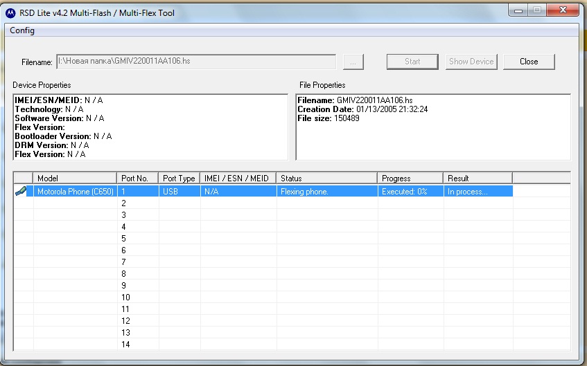

Если после восстановления не работает джойстик, то прошейте вот этот
флекс GMIV220011AA106
Чем и как устанавливать флексы?

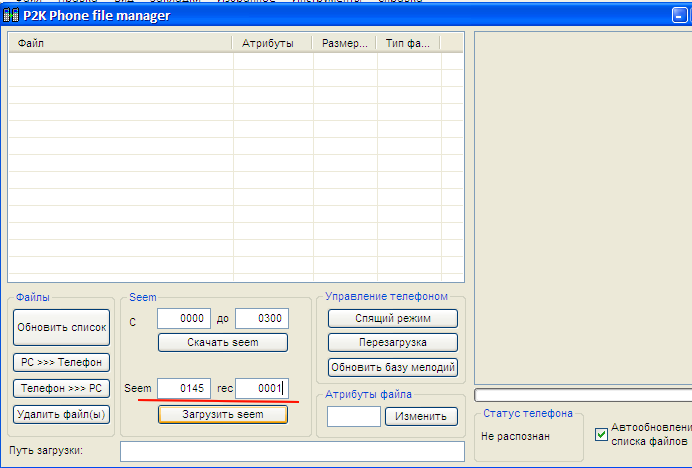

Если не ловит сеть, то заливаем вот этот seem: 0145_0001
Также, опционально, можно пролить калибровки. Смотрим про них тут

Все я это делал но не получается не чего!
Как seem залить?
Есть P2KTools3 там есть редактор но не могу им не чего сделать
пытался RadioComоm делать все по инструкции но он толи тел не видит толи че cry.gif
сообщение 29.9.2010, 13:11
Цитата(terran341 @ Сегодня, 13:50)
Как seem залить?
вот через программу p2kmanrus
Прикрепленный файл P2kman_rus.rar   ( 148.55 килобайт ) Кол-во скачиваний: 85

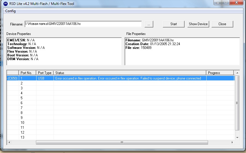

Привет всем! Проблема вот такая:
Телефон v180 какая прошивка стояла не помню. Решил поставить R365_G_0B.D3.xxx Но телефон умер. Восстановил его Moto Repair Studio. Прошил R365_G_0B.D2.23R Не работают кнопки джойстика. Для этого надо прошить флекс GMIV220011AA106.hs Пробывал через MFF и RSD Lite v4.2 В MFF шил через флеш режим выкидывало из программы. В RSD Lite из обычного состояния. Процесс стоит начало на одном месте, а потом пишет ошибку. Что мне надо делать, что бы заработал джойстик? В Аттаче прикрепил скрины программы.
Сообщение отредактировал v2dim - 4.11.2010, 18:46
сообщение 4.11.2010, 22:12
Цитата(Osta @ 27.9.2007, 15:35)
Заливать с помощью PST, MFF, RadioCom, RSDLite, P2KEasyTool, P2KTools, Motokit
все программы на сайте https://motofan.ru/soft/

Проблема оказалась в кнопке с резиночкой которая чует закрыт флип или нет, оторвал ее нафиг и все заработало, теперь другая проблема не работают кругляк и стрелки, с чем может быть связано?
P.S. Этот заливал GMIV220011AA106.hs не помогло
Добавлено позже (21.12.2011, 11:29):
Попробовал еще раз зашить GMIV220011AA106.hs, зашился, кнопки заработали, но перестала ловить сеть, зашил сим 0145_0001, сеть все равно не ловится, и какая то шняга с меню случилась. В общем поверх этого всего залил через РСД R365_G_0B.D2.34R_A , рсд выдал ошибку, включаю выключаю телефон, и в итоге кнопки работают, сеть ловится, в общем чудеса да и только)))
Сообщение отредактировал Necros2000 - 21.12.2011, 5:33
