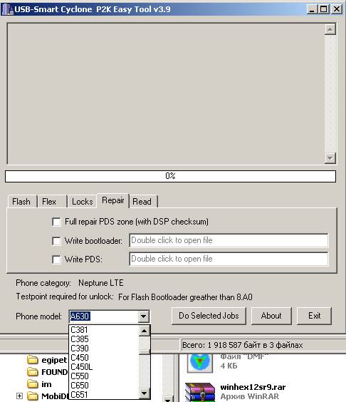

Восстановление зоны PDS с помощью Moto Repair Studio
Скачиваем прогу Moto Repair Studio скачать
Скачиваем прогу Flash&Backup скачать
  1. Подключаем телефон. Запускаем Moto Repair Studio
  2. Выбираем свою модель телефона в проге.
  3. Жмем кнопку Repair (восстанавливаем PDS)
  4. Появляется окно, в котором написано, что нужно нажать "ОК" удерживая клавиши * и #.
    ВНИМАНИЕ!!! Обязательно удерживайте клавиши * и # нажатыми пока тело отключится, через пару секунд снова включится (всё это время держим кнопки * и #) и только после того, как телефон снова включится, кнопки можно отпустить. Если вы отпустите кнопки раньше срока, программа не восстановит PDS.
  5. По окончании процесса, закрываем Moto Repair Studio
  6. Запускаем Flash&backup.
  7. Удерживая * и # , нажимаем "вкл."
И прошиваем любой монстр (fullflash) для данной модели телефона! Прошивки
Включаем телефон... Всё!

вOstaновление через Test Point на примере С650:
1. Снимаем заднюю крышку и батарею (телефон думает, что его просто проветривают :-))
2. Вытягиваем внутренность из передней крышки путём её растягивания в стороны и смещением вниз
3. Отделяем блок кнопок разжиманием 4 боковых защелок (по 2 на сторонах)
4. Раскручиваем четыре шурупа
5. Отделяем защелки и снимаем нижнюю панель . потом присоединяем назад клавиатуру
(нам же надо будет держать нажатыми кнопки * #
6. Переворачиваем и отделяем крышку, закрывающую точку ТП , нежно отвёрткой
7. Присоединяем 3 провода к разъёму куда прилегает батарея и к вибромотору провод с иглой
8. Присоединяем USB-шнур телефон<->компьютер , запускаем RepStudio , выбираем в ней C650
9. Теперь вставляем иглу в точку ТП и подсоединяем провод к +, 1-2 сек и убираем иглу
10. Программа RepStudio написала :
DevIOCtl fail
Phone found
у вас могут быть другие надписи , нажимаем Repair и она пишет
Flash mode ok
Send loader failed
Exec loader failed
Erasing phone, please wait...
Erase done
и предлагает нажать и держать нажатыми кнопки * #
(так и делаем, подложив под нашу конструкцию возвышение, чтобы эти кнопки можно было нажать)
Если написано не Erase done , то вновь отсоединяем провод от +, ставим иголку в ТП и присоединяем +
Repair completed successfully
Shutting down phone
Now powerup phone in flash mode (with * and # pressed) and flash it with normal flash for this phone's model
ну вот и отсоединяем телефон от всего , собираем его и подключаем к программе-прошивальщику ,
делаем полный бекап , бекап PDS-зоны , затем прошиваем прошивкой. bigsmile;

сообщение 21.6.2006, 12:02
Для тех кому терять нечего :-) Прикрепленное изображение
Программа Cyclone P2K Easy Tool особенности:
Автоматическое восстановление PDS на большиснстве моделей, не нужно делать никаких операций, все делается автоматически.
Бекап и восстановление загрузчика и зоны PDS.
Восстановление загрузчика, 0x1DE, 0xDAB и других надоедливых сообщений из-за частичного или полного повреждения в буте или зоне PDS.
Прямая разблокировка всех Neptune LTE базированных моделей, до 08.0A загрузчика.
Загрузчик 08.0A и выше - через тестпоинт.
Прямая разблокировка всех Neptune ULS базированных моделей.
Прямая разблокировка всех Neptune LT базированных моделей.
Прямая разблокировка всех Neptune LTE2 базированных моделей (V360, V7, U6) через тестпоинты.
Прямая разблокировка всех 3G (Rainbow POG), с Micron и Intel флеш чипами, без вскрывания - до 0.6.3.1 версии загрузчика, выше - через тестпоинт.
Блокировка на сеть любой поддерживаемой модели.
Прошивка 1FF (SHX) оригинальных файлов.
Прошивка полных бекапов бинарных файлов.
Флекс с помощью оригинльных HS файлов (включительно с файловой системой).
Восстанавливает L6 и U6, убитые другими программами.
скачать уже свободную программу (1,4 Mb)
[OFF]ps сам не тестил, но вдруг кому-то поможет .....[/OFF]
