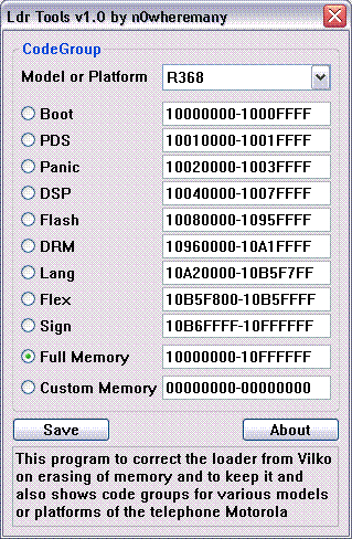

** \Ldr\LdrTools.exe - программа для генерирования загрузчика с выбранными адресами для прошивки. Имеет возможность просматривать кодовые группы для разных платформ

Новая версия компонентов 2.2.1
Обновления касаются флеш режима:
* Возможность прошивки телефона BIN файлами
* Стирание памяти
* Показывание некоторой инфы.
Для стирания нужного диапазона памяти необходимо использовать программу LDR\ldrtolls.exe которая генерирует выбранные адреса памяти. загрузчик вшит в программу. Используется загрузчик от вилко.
Как пользоваться LdrTools:
1. Запускаем программу
2. Выбираем платформу телефона
3. Выбираем диапазон памяти
4. Сохраняем на диск.
Далее идёт заливка загрузчика и работа с ним
Скриншот LdrTools прилагается
