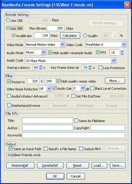

Используй Easy Realmedia, его можно скачать отсюда http://redcheek.net/erm/ermp_full.zip
Файл с настройками прилагается, качество отменное и со звуком бролем нет.
