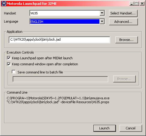

grafmoto, скачал Motorola SDK v5.2.1 for J2ME с мотокодера и теперь проблема с эмулятором. Я его установил согласно инструкции, но он при запуске приложения, ругается на -XDevice. Настройки все перелазил - ничего не нашёл. Что делать ?
grafmoto
сообщение 9.11.2005, 5:40
ЯваМотоКодер
Сообщений: 2 003
Регистрация: 15.10.2004
Из: Северодвинск
Пользователь №: 16 752
Модель телефона: iPhone 3Gs
Прошивка: iOS 6.1.3
Рейтинг: 703
FatumNNM, ты это запускаешь:
