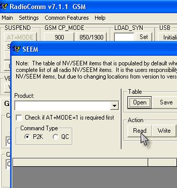

4. Есть и такая метода:
Слить бэкап 42(45)R. Залить бэкап первой 59(95)R. Снять зону EEPROM на 59(95)R при помощи Radiocomm. Залить обратно бэкап 42(45)R.
С помощью тогоже Radiocomm влить зону EEPROM с 59(95)R. Иллюстрации работы с Радиокомом ниже.
СкачатьRadioComm v.11.3.2 можно вот сдесь RadioComm v.11.3.2 для работы программы RadioComm вам понадобиться Microsoft.NET Framework 1.1 если у вас он не установлен тогда его можно взять вот сдесь Microsoft.NET Framework version 1.1 несколько еепромов можно сдесь можете заливать разные еепромы и выбрать на каком из них ваш телефон будет работать дольше, хотя более эффективней метод это заливка универсальных пдс.

Тут говорили как слить свой ЕЕПРОМ, может кто напишет как залить? Я попробовал, но не уверен что правильно

В общем залил я тот еепром. Удачно. Завтра отпишусь о результатах.

PATRON2002 в шапке есть архив работа с радиокомом именно через него лить и сливать еепром! А сам еепром можно найти в этой теме(поищи). :)

AHTOXA-ghost, пока симы не заливал, залил ток ЕЕПРОМ. Теперь по жестокому сажаю батарею, чтоб даже в бут не входил, потом по максиммум заряжаю. Пока сделал только один цикл. Общее впечатление о чужом еепроме - хорошее. Заметно лучше чем мой. Зарядил вчера батарею со старым еепромом. Тут же прошил новый, около полчаса мучал телефон. Потом отрубил подсветку в джаве и на всю ночь поставил G.A.F.M комаров отпугивать. Прога хорошая работает на 100% , но пищит ужасно. Заснул около 23.00, проснулся около 9.00 от писка батареи.
Т.е. всю ночь в режиме джава - это неплохо. Продолжаю калибровать. Буду отписываться. Пока всё :)
