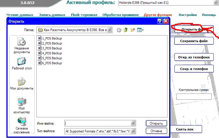

во FB 2.62 телефон не подключается - выдается ошибка: "access violation at address 0049E3E5 in module 'Flashbackup.exe'. read of addres..."
в FB3 делаю так (см рисунок)
всё делаешь правильно, но если неполучиться и 3ФБ залить тогда попробуй вот так

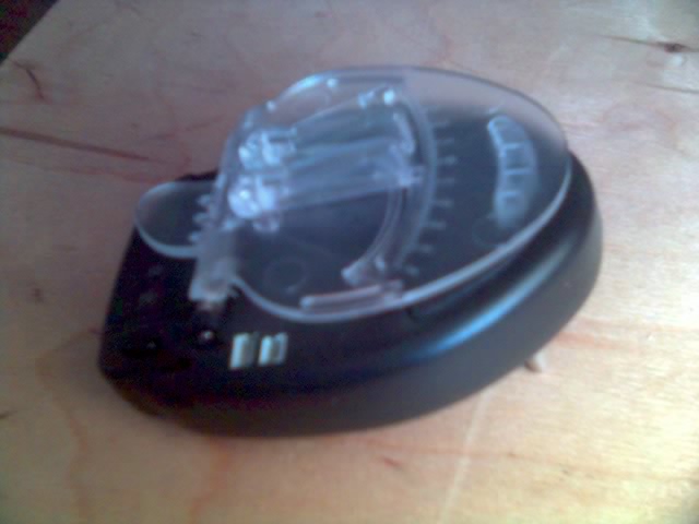

Кто-нибудь ковырял универсальное зарядное устройство?

SOLTEK2006
у меня есть такое устройство но оно у меня заряжает аккум до 2х палочек на телефоне научи им пользоваться

Может можно уменьшить время зарядки?
Ага и убить акумулятор во сколько же раз быстрее, во сколько раз уменьшишь время. Моторола и так всё просчитала - для определенного акума определённый ток и время зарядки.

Цитата(zyr-maks @ Среда, 20 Декабря 2006, 13:21)
SOLTEK2006
Справа есть кнопочка для смены полярности.У меня она в нажатом положении,если полярность правильная,то одна лампочка горит,а др. мигает(обе красные).Когда аккум заряжен загорается зелёная.У меня процесс занимает 12ч,поэтому у меня 2аккума.
Почему убить?Это зарядка не только для моторыг,она для всех аккумов->а вольты нужны разные,поэтому выбран альтернативный вольтаж.
