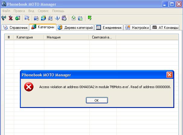

Deamon
сообщение 6.11.2005, 8:39
Сообщений: 55
Регистрация: 16.8.2005
Из: г.Первоуральск
Пользователь №: 48 814
Рейтинг: 20
Цитата(Тушик @ Воскресенье, 6 Ноября 2005, 13:47)
Я уже понял что не работает... При чтении справочника возникает ошибка "Is not a valid integer value" так? Я пока не могу понять в каком месте она возникает... (т.к. е398 не имею в наличии...)
Насколько я знаю, при нажатии кнопки "подключиться" е398 нормально коннектится. После этого нажми кнопку Чтение справочника и после ошибки посмотрите лог во вкладке АТ команды и напишите пожалуйста что там есть (если там не пусто :))
И попробуй вручную ввести АТ команды (тоже во вкладке Ат команды) и напишите мне ответ телефона
AT+CSCS=UCS2
AT+CPBS="ME"
AT+MPGR=1,30
AT+MPBSC=?
AT+MPBR=1
Можете отправить в личку или на мыло, буду благодарен за помощь и тестирование!

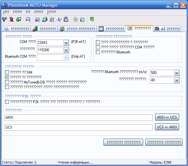

Цитата(blackbox @ Понедельник, 7 Ноября 2005, 5:20)
Deamon,
blackbox,
Тебе необходимо сменить региональные настройки. Это можно сделать в Панели управления -> Язык и региональные стандарты и выбрать "Россия"
blackbox
сообщение 7.11.2005, 12:04
Control Freak
Сообщений: 838
Регистрация: 23.9.2005
Пользователь №: 52 431
Модель телефона: iPhone
Прошивка: 2.2.1
Рейтинг: 627.5
Цитата(Deamon @ Понедельник, 7 Ноября 2005, 14:06)
blackbox,
Это конечно вариант, но лучше учитывать не региональные настройки, а кодовую страницу для неюникодовых программ - в той же панели управления Advanced > Language for non-Unicode programs. У меня там выбрано Russian.
Все остальные русские неюникодовые программы работают отлично, в т.ч. написанные на дельфи.
Если у тебя в коде заменить
Font.Charset = DEFAULT_CHARSET
на
Font.Charset = RUSSIAN_CHARSET
, то все становится нормально.

blackbox
сообщение 7.11.2005, 22:45
Control Freak
Сообщений: 838
Прошивка: 2.2.1
Рейтинг: 627.5
Цитата(Deamon @ Понедельник, 7 Ноября 2005, 20:48)
[+] должен корректно отображаться шрифт (без знаков вопроса)
Не помогает.
Объясните мне тупому, почему FlashBackup и другие программы Random'а отображают русские символы нормально?
Не думаю, что там что-то очень сложное.
И самое главное. На E398 при чтении справочника вылетает с "'' is not a valid integer value". В логе остается:

Прошивка: R364_G_0B.D1.09R
Попробовал последнюю версию
нажал Редактировать на Категориях - упала :о((
см. снимок
Аналогично - Чтение ежедневника без телефона
