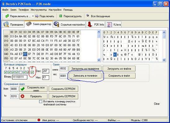

На С380 пытался поставить EmailViewer и после этого (?) пропал wap-доступ т.е. при запуске web-браузера стало выдаваться сакраментальное "Вывод страницы невозможен" - в телефоне заблокирован wap ?
Нужно сделать следующее:
1. Запустить P2ktools
2. Подключиться
3. Открыть закладку "Seem редактор"
4. Нажать "Загрузить из телефона"
см. снимок
5. В битовых операциях "поднять" крайний правый бит № 0 (установите флажок), чтобы получилось нечётное значение (например, F7) - сверьтесь со значениями справа
6. Записать правку в телефон
7. Загрузить Seem из телефона для проверки
8. Запустить Web-браузер в своём телефоне (например, зайдите на домашнюю страницу вашего оператора Сотовой Связи)
9. Если не получилось, то проверьте настройки - возможно, в процессе поиска неисправности вы их изменили не в лучшую сторону
