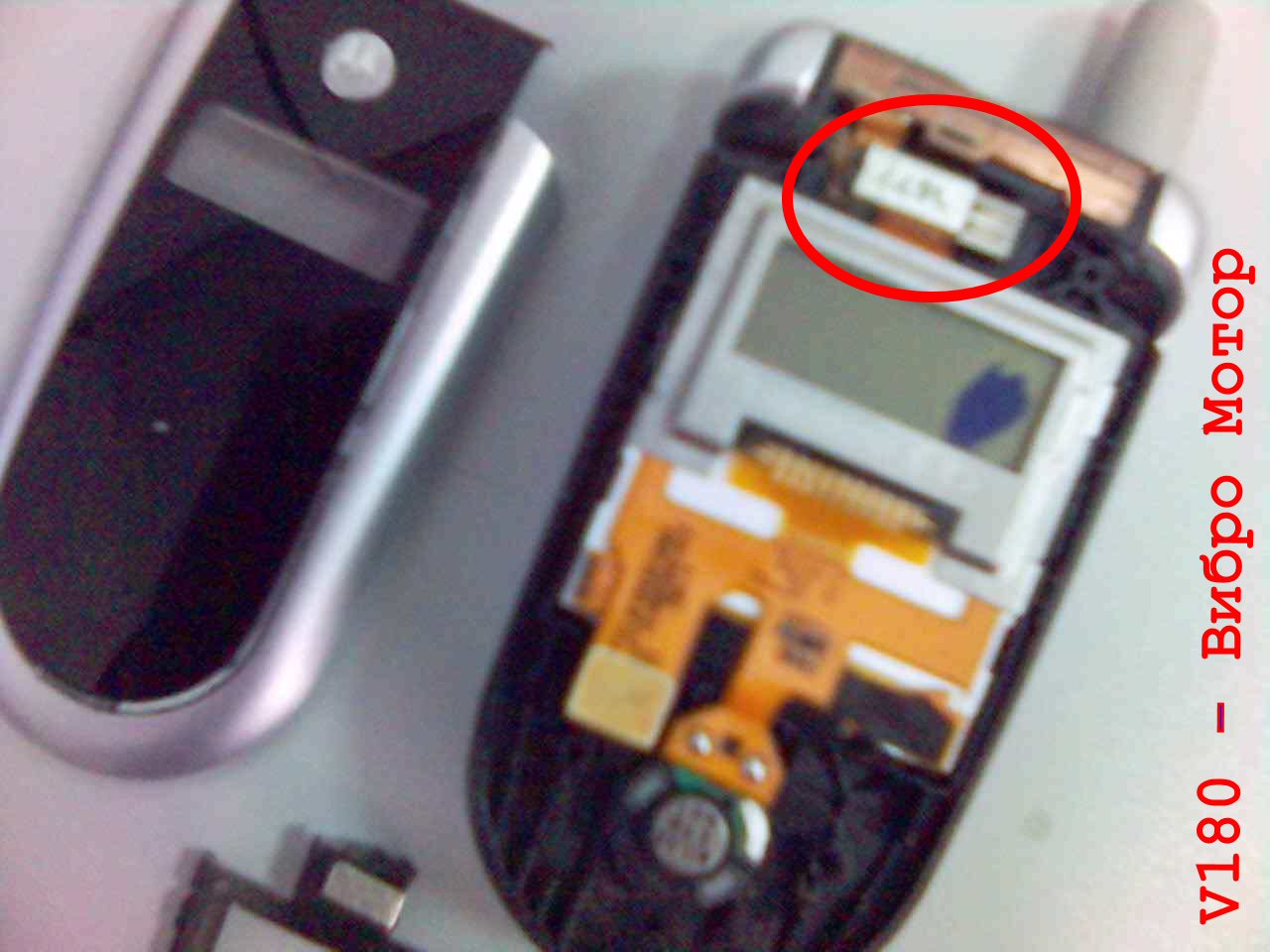

На V220 - акустическая, на V180 мотор, см. прилагаемую картинку. Моторчик над красным квадратом.

Ango
В тел. V180, вибро мотор расположен в крышке, т.е. в дисплейной части, прямо на шлейфе, если он не работает (но при этом ПО тел. в порядке) необходимо заменить шлейф.

Подтверждаю. Проверить легко и просто - снимаешь декоративную черную нашлепку на крышке, она на защелках, а сзади, со стороны антенны, к корпусе есть выступ, чтоб эту нашлепку подцепить пальцем и снять. Под ней 4 винта Т6, их отвинчиваешь - можно легко снять то, что они привинчивают ;). И все. Перед тобой внешний дисплей, над ним - вибромотор, прямо на шлейфе. Если внимтательно посмотреть шлейф где он выходит из корпуса, то можно увидеть обрыв этого шлейфа из-за защемления в поворотной части.
Неудачная конструкция :(. У меня это уже вторая замена шлейфа за неполный год работы.
