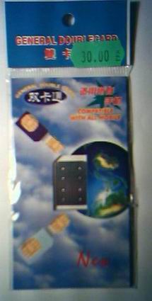

3nep,
Сам сим адаптер то какого поколения?

Подозреваю, что первого поколения. Работает не через меню, а через ВЫКЛ/ВКЛ питания. Вот как выглядит его упаковка.
