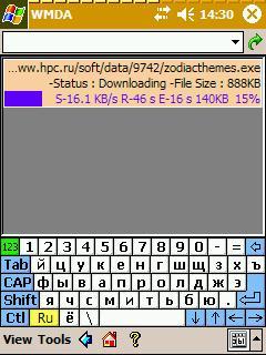

А вот если канал настроен, а ЁБДЖ не горит....
Как еще можно узнать, есть ли на свете Ёж? Какой утилитой? Желательно, чтобы комп с собой по городу не возить...
У нас одного че-ка на Нокии вот такой рисунок. Вроде как Ёж - судя по скорости. А у меня там никакого значка нет. В лучшем случае у меня появляются 3 квадратика - один на другой залазеет. И это под самой станцией...
Обидно, Зин...

Больше 10 кбайт/с (при скачивании зипованных файлов) - этого жпрс не может даже теоретически.

Ну а как обычно можно замерить скорость передачи, не имея каких-то специальных средств? Только по времени скачивания файла, или по скорости скачивания файла, которую качалка пишет. А поскольку любой модем (и жпрс не исключение) использует сжатие данных, то эта скорость при постоянной скорости передачи будет разной.
А 10 конечно цифра приблизительная, но о большей точности при таких методах измерения говорить просто бессмысленно.
