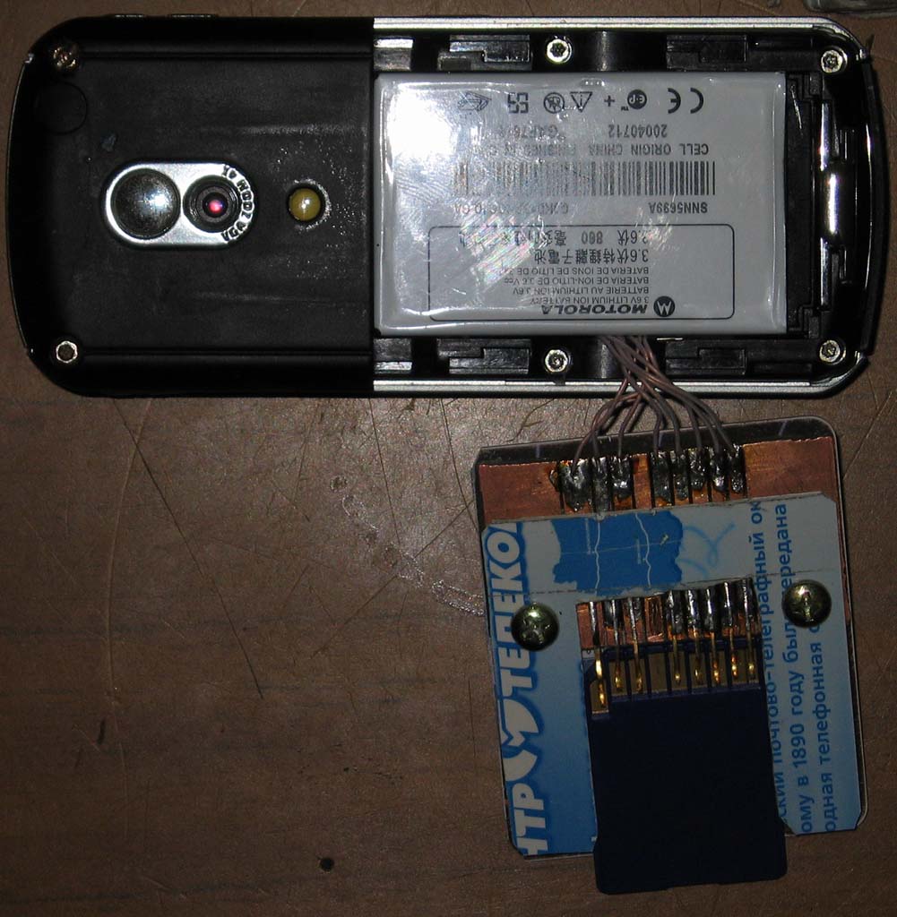

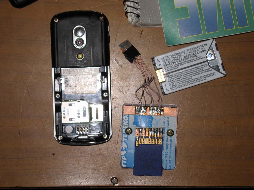

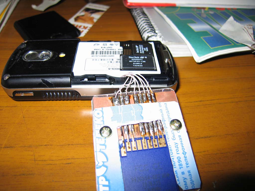

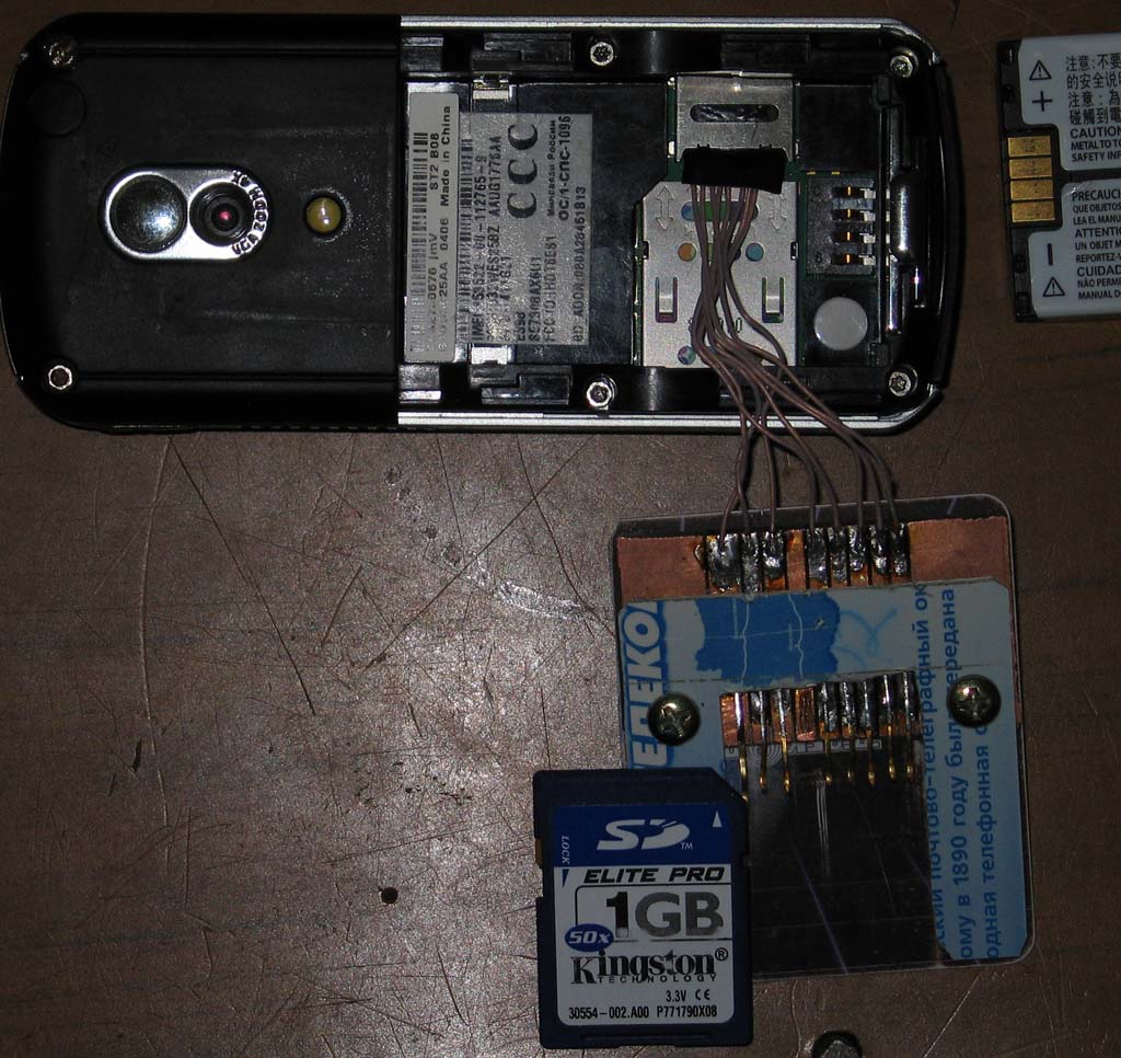

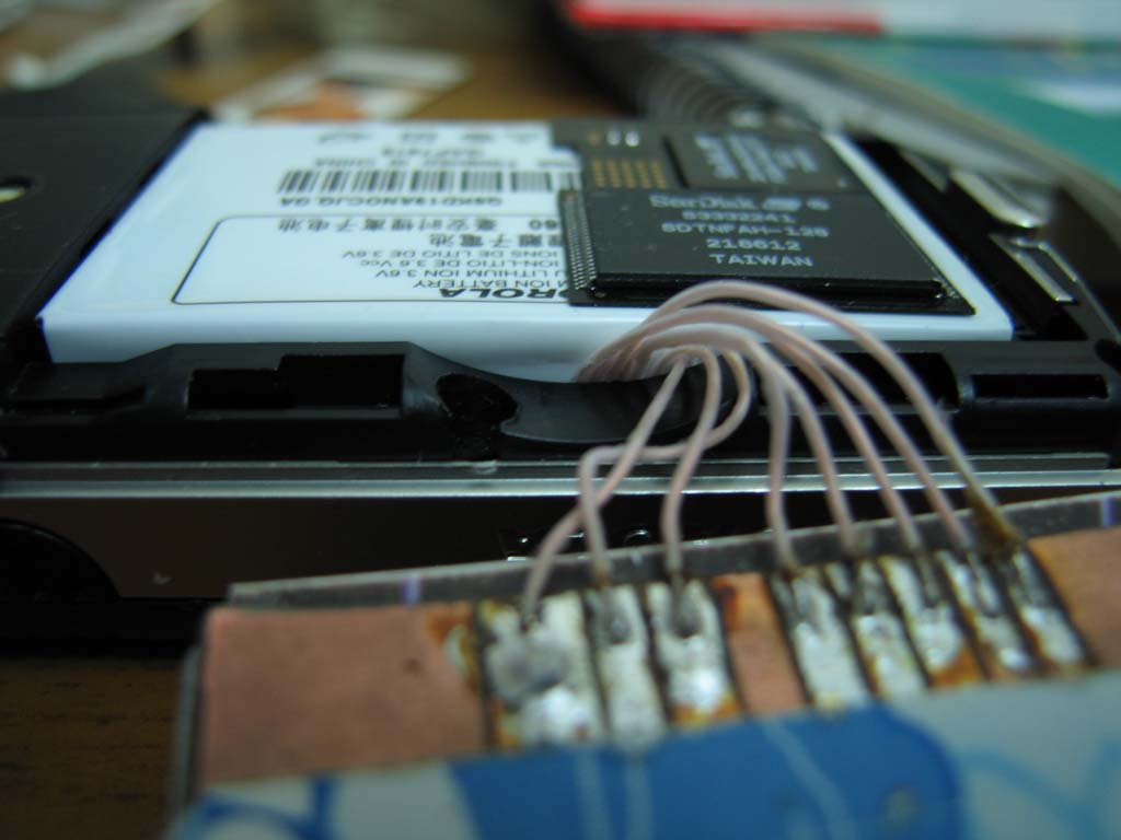

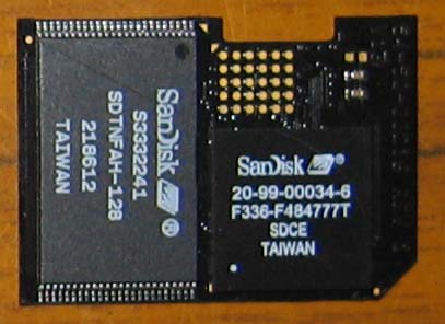

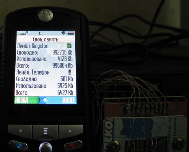

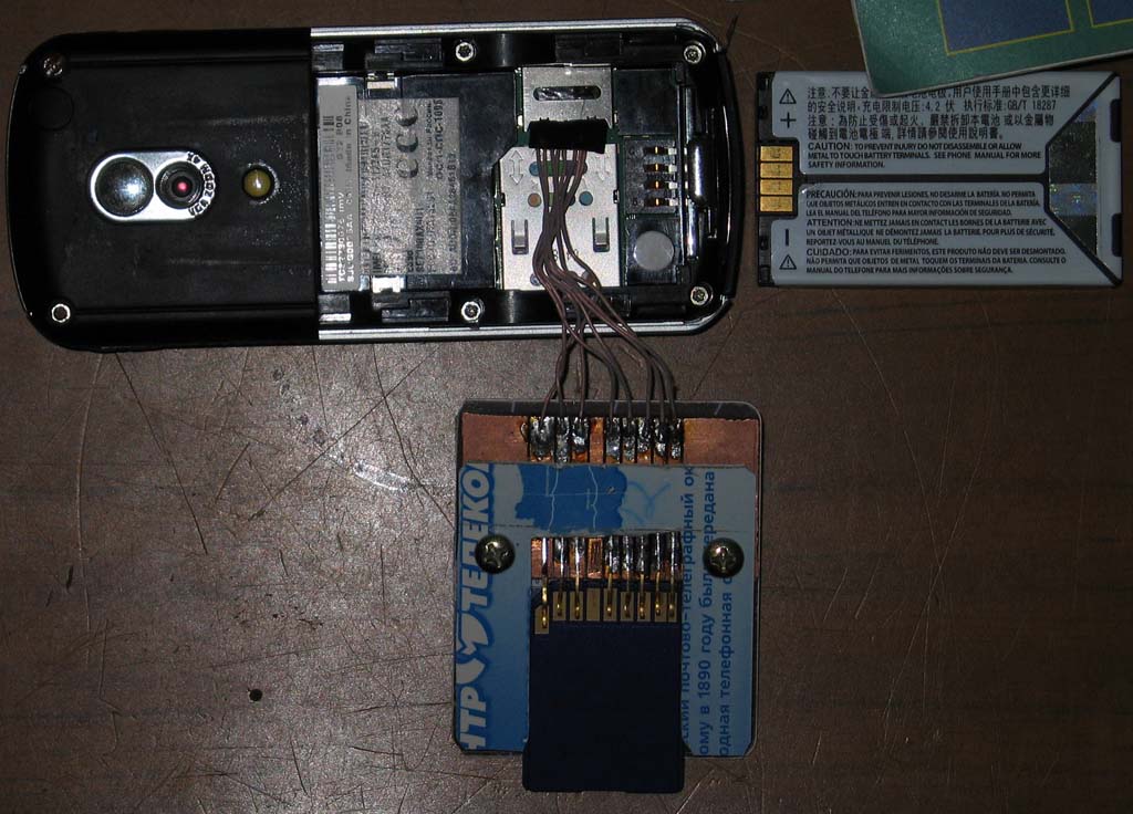

Люди!!!
Не мучайте себя!
Гиг держится спокойно!
Только что купил (SD обычную, на фото виден переходничёк).
Кстати если флэшку из корпуса выдрать, то она, с небольшим усилием, помещается под крышку!
На одной фотке - гиг в нашей Е798;
На второй - вскрытая СД на 16МБ.
Кстати, переходник этот я специально сделал ввиде колодки для СД, дабы проверить работоспособность гигабайта при покупке.
Под крышку влезает карта, если припаятся непосредственно к ней! С картой при это ничего плохого не происходит, я неоднократно уже паялся к ней.

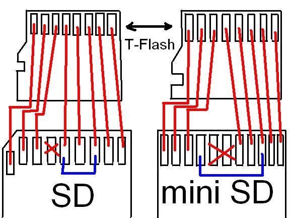

мото_Химки, Плиз выложи схему как ты паял переходник, а то я по какой то делал, там написано одно, а нарисовано другое. В первом случае тел просит отформатировать флеху, но не форматирует, а во втором вообще не включается. Я уже и пероходники все сделал. Тестил на своей 64м через переходник. Несколько слов по размещению СД в теле: "колодки" я тоже сделал, так чтоб карту не паять, получилась размер СДх4мм. Если постаратся можнона 3 сделать, но вса равно засунуть некуда. Есть мысль, если купить новый корпус (т.к. родной жалко), можно паяную СД вложить между акб и корпусом вырезав в размер карты отверстие. Есть несколько предположений, если хотите опишу.

Уважаемые!
Я паял по этой схеме (в приложении).
Схема взята мной в инете, ввиду того, что "забыл распайку" ибо она была у меня.
Схема работает!
Паял я своим обычным (советским [вот бы иметь паяльник с тонким жалом!]) паяльником.
Господа! Обращаю внимание: проблемы, что карта видится не форматированной, или не видится вызваны исключительно кривостью пайки!, ибо я на это наталкивался (и, блин, злился) неоднократно. Проблемы вызваны либо обрывом провода, либо КЗ (коротким замыканием)...
Сейчас, может чуть позже, выложу несколько более подробные фотки своего хозяйства.

Сенкс огромное. Буду искать кривопайку и обрыпровода, если выйдет буду внедрять карту в тело, есть мысль по установке без пайки карты, чтоб гарантию не потерять. А тестил ты на своей 64 с переходником, или на обычных СД.
Как раз таки обычную и всовывал. 64 родные с переходником не пробывал.
Кстати, для информации:
у товарища покупная Е398 с родной прошивкой (R372_G_0E.20.59R) я туда своё тврорение включал, и она держит 1ГБ!!!

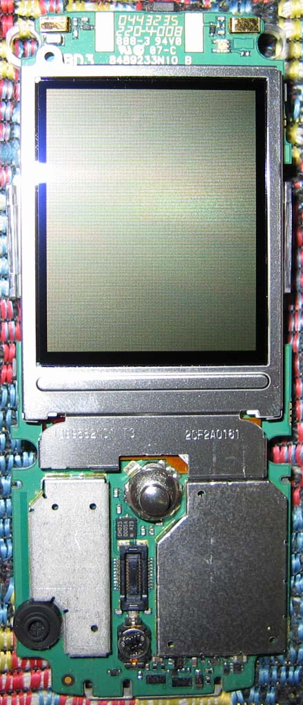

Вот фотки. (первая просто так :) )
Если вопросы возникнут пишите, отвечу, если мозга хватит =)

Цитата(мото_Химки @ Суббота, 19 Ноября 2005, 23:58)
А теперь прикинте, что дешевле -  256МБ за 1100р, или 1ГБ за 1980р (я покупал).
мото_Химки Спасибо за фотки
У нас в городе trans Flash 256 стоит 1900!!! Так что буду пытаться делать переходник
