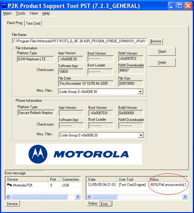

Итак, СВЕРШИЛОСЬ!!! :D
Имеется прошивка 373...42R, ставится на любую платформу без всяких степов
Как прошивать? Да как обычно PST 7.1.1 (но бэкап всетаки лучше сделать).
Работает с бутом 07D0 !!!! :)
Взять можно тут на ftp, тут и тут.
PS. Как всегда все проверенно и работает :)
PPS. МОЕЙ ЗАСЛУГИ ТУТ НЕТ, ПРОСЬБА РЕЙТИНГ МНЕ НЕ ПЛЮСОВАТЬ!!!!!!!!

Доброе время суток!
Купил себе Е398 три недели назад (до этого юзал СонЕрики). Все бы ничего, да вот отсутствие звукового формата ААС в видео убивает. Читал форумы и пришел к выводу, что мне поможет только перепрошивка. Скачал все необходимое (проги, прошивку R373_G_0E.30.42R_for_all), сделал бэкапы, прочитал внимательно ФАКи, запустил PST, следуя всем инструкциям нажал нужные кнопочки - всё вроде нормально, уже собрался было нажать кнопку Flash, но смутила эта надпись
так у всех, или только у меня?
Что можно сделать, если это только мой косяк?
GPcH Soft
сообщение 5.12.2005, 4:54
Регистрация: 21.11.2005
Пользователь №: 59 245
Заюзай FlashBackup - он перепрошьет полюбому
