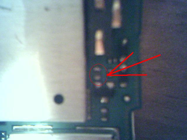

У меня С 380 не зарежается!На дисплее идёт зарядка, но сколько бы он не стоял всё равно не зарежается!
Я думаю что дело в том,что я когда его разберал поломал (наполовину) одну маленькую черную микросхемку (сномером 750)
мне кажется,что это случилось именно из-за этого.(прошивал не помогает).
( Есть фотки где эта микросхемка выделена).

Кажется это не микросхема, а диод, резистор или ещё что-то с двумя выводами.
Самый простой вариант - соеденить плюс от ЗУ с плюсом АКБ через резистор и продать телефон.
Можно отнести в СЦ, может помогут, а может сделают как я сказал.

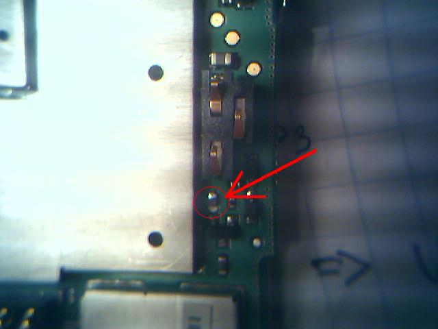

есть второй вариант, трудней но правильный, береш открываеш схему и смотриш кто это был за зверь, судня из расположения навскидку могу тебе сказать что рядом стоящий контакт АКБ измерительный, а ты повредил обвзяку измерительной цепочки, отсюда и результа... дерзай.. )
P.S. можеш понести в СЦ с тебя снимут 10-20 у.е. и все сразу заработает)

__Sergey__ не хотел бы чтобы моему телефону досталось так же как и этому с650 :(, да и ещё, т.к. АКБ заряжаеться практически током к.з. (r=0.1-0.25), напряжение зарядки возьмем 5В, и ток зарядки 400мА, то резистор твой может рассеивать до 2-х ват, а такой резюк туда уже не залезит, да и базарные барыги попрохаванней чем кажеться, так что учите мат часть) а с650 ую ту для начала я бы порекомендовал пропаять

Я всё понел надо лишь обратно соединять и всё! Батарея зарежается!
