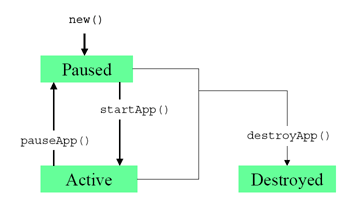

Любое приложение под J2ME должно содержать как минимум один класс, который должен расширять(extends) MIDlet. Sun Microsуstems использует суффикс "let" для обозначения раличных типов программ, создаваемых с помощью Java. Вспомните, апплеты, корелеты и теперь мидлеты. Как я уже сказал выше, каждый мидлет должен наследоваться от стандартного класса, который расположен в пакете javax.microedition.midlet. Три метода этого класса крайне важны для разработки мидлета:
- startApp() - метод, выполняющийся при запуске мидлета
- pauseApp() - приостановка мидлета
- destroyApp() - метод, выполняющийся при разрушении мидлета
По сути, эти три метода отражают три состояния, в которых может находиться приложение. Все они составляют так называемый "жизненный цикл" мидлета. Следует также сказать, что в течение жизненного цикла мидлет может входить и выходить в различные состояния несколько раз, но, попав в состояние Destroyed, он уже не сможет вернуться назад.

На motodev есть статья на эту тему: "Interaction of the MIDlet Life Cycle and Host Execution Environment".
Т.е. в startApp() не надо повторно инициализировать MainCanvas.
Типа:
if (null == mCanvas){
     mCanvas = new MainCanvas();
     mCanvas.Init(this);
Тогда при развертывании будет надпись "пауза".
(Проверял на V360)

Да, действительно, метод startApp() вызывается в том случае, если мидлет запускается впервые или же приложение восстанавливается после паузы. Однако я не совсем понял фразы
...Чтобы эта надпись появилась, программисту нужно самому предусмотреть возможность ее появления... Не факт, что, если в момент какого-то входящего внешнего события, когда в приложении работает какой-нибудь активный поток, приложение свернется в паузу, то оно не продолжит свое выполнение. Здесь необходимо правильно построить логику программы.
