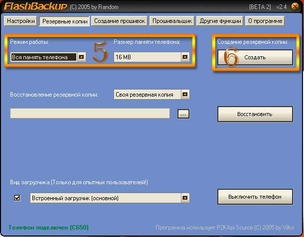

Установка обновлений для прошивки R368_G_0B.A0.11R (Motorola C650, V220 и пр.)
с применением темы меню SKyLine Pro Rus.
Нам потребуется:
1) Файл прошивки R368_G_0B.A0.11R_PDS001_LP0039_DRM0001_JPJAVA_G_0B_C390_01_00_01I_SE8952AXXN102E_1FF.shx
(возможно он будет в архиве -> извлечь) Скачать!
2) Файл языкового пакета
R368_G_0B.A0.11R_lang002E_reflash.shx
3) Пакет обновлений
a) Файл графического оформления телефона DRM_Smiles2.shx (в архиве DRM_Smiles2.rar)
б) Файлы для последовательной закачки в телефон (папки A, System) (в архиве SR_R368_upgrade.rar)
в) Файл настроек телефона 0032_0001.seem (в архиве SR_R368_upgrade.rar)
4) Программа P2K Man от Vilko.
5) Программа FlashBackup от Random'a [http://random.motofan.ru]
Порядок действий:
1) Зарядить батарею телефона.
2) Подключить телефон к компьютеру.
3) Запустить программу FlashBackUp.
4) На вкладке 'Настройки' выбрать папку назначения для будущих бэкапов (backups)
5) На вкладке 'Резервные копии' выбрать 'Режим работы' = 'Вся память телефона';
'Размер памяти телефона' = '16 МВ'
6) Нажать кнопку 'Создать'. Начнётся процесс создания резервной копии памяти телефона, он займёт некоторое время.
7) На вкладке 'Резервные копии' выбрать 'Режим работы' = 'Зона безопасности PDS'
8) Нажать кнопку 'Создать'. Начнётся процесс создания резервной копии зоны безопасности (займёт немного времени)
9) На вкладке 'Прошивальщик' в соответствующем поле выбрать файл прошивки R368_G_0B.A0.11R_PDS001_LP0039_DRM0001_JPJAVA_G_0B_C390_01_00_01I_SE8952AXXN102E_1FF.shx и нажать кнопку 'Прошить'.
10) Выбрать для прошивания файл языкового пакета
R368_G_0B.A0.11R_lang002E_reflash.shx и нажать кнопку 'Прошить'.
11) Выбрать для прошивания файл графического оформления телефона DRM_Smiles2.shx
12) На вкладке 'Резервные копии' выбрать 'Режим работы' = 'Зона безопасности PDS'
Выбрать файл резервной копии зоны безопасности телефона. Нажать кнопку 'Восстановить'.
13) Закрыть программу FlashBackUp. Запустить программу P2K Man.
14) Залить файлы из папки System в папку телефона /a/mobile/system/
15) Залить файлы из папки A в папку телефона /a/
16) Залить в телефон 0032_0001.seem.
17) Перезагрузить телефон.
Рекомендуется провести зачистку телефона. (программа P2K Cleaner или вручную)
Всё бы хорошо, но у меня когда тел переходит во флеш режим он во Flashbackup е отключается.......т.е. там внизу программы сначала зеленая надпись что тел вкл., а потом крассная появляется как только тел переходит во флеш мод и всё прекращается......не делает ни бекапа памяти, не пдс.....вообще ни чё не делает.... Что мне делать?
Motorik
сообщение 10.12.2005, 13:25
Сообщений: 350
Регистрация: 7.10.2004
Из: г. Ясный
Пользователь №: 15 670
Модель телефона: Мото G6
Рейтинг: 69
Аккумулятор не разряжен?

Цитата(LordFreek @ Суббота, 10 Декабря 2005, 13:13)
.. у меня когда тел переходит во флеш режим он во Flashbackup е отключается.......т.е. там внизу программы сначала зеленая надпись что тел вкл., а потом крассная появляется как только тел переходит во флеш мод и всё прекращается......не делает ни бекапа памяти, не пдс.....вообще ни чё не делает.... Что мне делать?
Попробуй перевести вручную во flash режим (одновременно нажать *, # и красную), а потом вставить кабель в телефон.
LordFreek
сообщение 10.12.2005, 22:52
Сообщений: 14
Регистрация: 27.1.2005
Из: Россия
Пользователь №: 36 001
Модель телефона: C650
Прошивка: R365_G_0B.D2.23R
Цитата(pahan_tver @ Суббота, 10 Декабря 2005, 18:01)
[/color]
Это архив. Что в нём находится можно прочитать выше.
DRM не встанет, потому что он от серии R368. Всё остальное можно.
[color=black]
Батарея ОК! переход вручную осуществляется нормально, прога даже начинает создавать фаел, но потом появляетмся сообщение что программа допустила ошибку и будет закрыта! блин.......что делать......так хочу прошится, но боюсь что не вернусь, если не понравится.......или глюк какой-нить будет!

Народ помогите!!! Я пропустил два пунтка:
что теперь делать?
