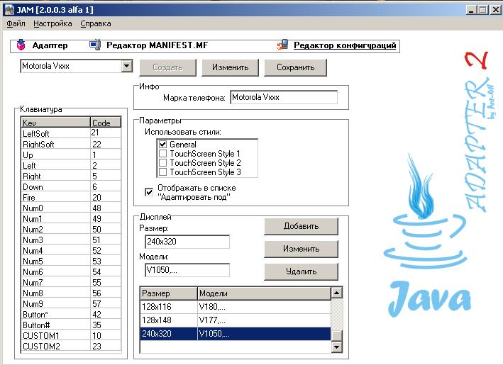

ВОт я прикрепил 2 скрина
Всё верно я настроил?
Ant-ON
сообщение 25.12.2007, 11:21
Сообщений: 1 329
Регистрация: 22.8.2005
Из: Екатеринбург
Пользователь №: 49 304
Рейтинг: 1850
1) Зачем заходить в редактор конфигураций, ведь профиль под Ваш телефон уже имеется (подойдет не подойдет это уже другой вопрос).
2) Профиль выбран не верно. Надо выбрать Cxxx/Exxx (просто в новой версии будет написано Cxxx/Exxx/Vx/Lx, по этому я ошибся чуток).
3) Если в игре не надо адаптировать дисплей, то галочку "Принудительно изменять размер" лучше убрать.

Ant-ON
сообщение 31.3.2008, 5:25
Сообщений: 1 329
Из: Екатеринбург
Рейтинг: 1850
Новая версия JAM - JAM Exper Edition
Модернизированный JAM c расширенным набором настроек
Скачать можно здесь:
http://jam.linuxmoto.ru/download
Найденные баги желательно постить здесь:
http://jam.linuxmoto.ru/BugTracker
ps Спасибо всем бета тестерам за тестирование)))

Цитата(MotoNiks @ 31.3.2008, 16:41) *
Всем счастливым обладателем Z8(и главное автору), в JAM EE обнаружен баг - неправильные адреса софт кнопок. Правильные: -10 левая, -11 правая. Выкладываю правленный файл(закинуть в папку map)
Установи себе на телефон приложение GetKey и по нажимай все кнопки и напиши сюда коды всех кнопок.
Просто эмуль показывает такие коды:
Volume Up 63552
Volume Down63553
кружочек (ниже стрелок) 63573
справа от дисплея (кружочек) 63574
Dial 63586
Положить трубку 63587
Сообщение отредактировал Ant-ON - 1.4.2008, 3:33

Установи себе на телефон приложение GetKey и по нажимай все кнопки и напиши сюда коды всех кнопок. Просто эмуль показывает такие коды:
Да я говорю же:
. Проверено 100% работает.
Ant-ON
сообщение 1.4.2008, 14:10
Сообщений: 1 329
Из: Екатеринбург
Рейтинг: 1850
Цитата(MotoNiks @ 1.4.2008, 14:08) *
Да я говорю же:. Проверено 100% работает.
А другие кнопки?
