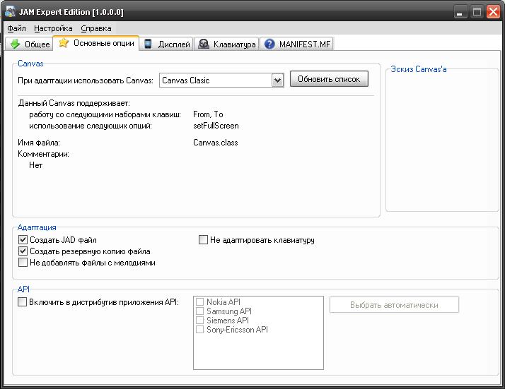

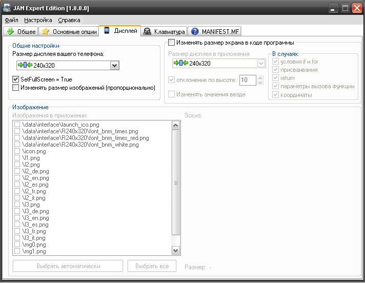

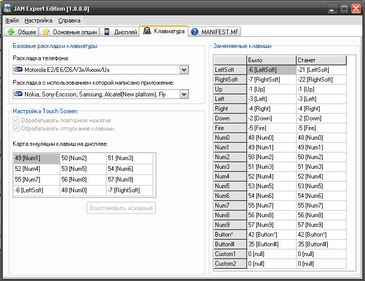

Какие настройки ставить, что бы адаптировать приложения под а1200Е ?
Это зависит от того какое приложение ты адптируешь (размер его экрана, от какого телефона оно и тп).
Однозначно надо выставить:
1) На вкладке основные опции на до выбрать один из Canvas'ов. Если приложение было без поддержки сенсорного экрана, то выбирать надо один из них с пометкой TouchScreen
2)На вкаладке дисплей выбрать разрешение телефона 240x320
3)На вкладке клавиатура выбрать в "Раскладка телефона:" - Motorola E2/E6/Z6/V3x/Axxx/Ux

java программа GetKeys.jar показывает коды:
джойстик вверх = -57377
джойстик вниз = -57378
джойстик влево = -57379
джойстик вправо = -57380
джойстик нажатие = 13
LeftSoft =нет
RightSoft =нет
Но когда я их забиваю в конфигурацию, то не клавиши не тач скрин не реагируют на нажитие.
Если выбираю конфигурацию - MotorolaTouch, Touch_2, то работает только тач скрин, а ждостик нет.
Как решить?

пробуй версию JAM EE 1.0 . Там добавить разрешение можно, дописать в JAM.ini нужное, не забыв изменить счётчик их количества.
А коды кнопок изменить в эмуляторе нельзя? Просто программма не корректно работает с кода кнопок, в которых коды или очень большие или очень маленкие (отрицательные). Ну я конечно могу написать отдельный класс для решения конкретного случая, но пока времени нет sad.gif
JAM EE 1.0: http://ant-on.net46.net/files/JAM_EE_1_0_by_Ant-ON.zip

Как определить для кокого телефона была сделана игра изначально?
Ant-ON,
Коды в эмуляторе не поменять не как (по крайней мере нет таких опций). Можно только заменить эмулятор и у другого будут другии коды, но в других либо нет звука, либо не на весь экран.
Но один человек на 4pda выкладывал JavaMagic с наборами для эмуляторов (файл во вложении) и говорит работает, я пробовал ей вернуть джойстик но у меня не получилось.
Потому и спрашиваю, как определить для кокого телефона была сделана игра изначально?
Заметил, что программа пытаясь сделать преобразование под другой экран не меняет сами файлы изображений.
Попробовал распаковать jar после адаптации под 640 с 320 и увеличил все картинки в два раза, запаковал их обратно. В итоге получил графические глюки. К примеру, графические шрифты, так же и продолжали рисоваться в том же месте экрана (пропорционально) с теме же отступами и в итоге наезжали друг на друга. Предполагаю, что рисоваться начинает отсчитывая какое-то количество пикселе в края или центра экрана и отступы между изображениями тоже считает пикселями, а они программой не меняются. Если бы найти и менять эти значения, то можно было бы переделать всю графику на VGA и получать шикарные VGA java.
Но пока этого нет посижу на QVGA эмуляторе.
Ах да. После адаптации то тач скрин правильно обрабатывается, но джойстик молчит, а разве тач не эмулирует коды реальных кнопок?
PS. вчера ночью обнаружил, что на коммуникаторах и КПК, как думаю и на некоторых телефонах, нет кнопки ”звездочка”, которую вынуждают нажать в некоторых играх.
Можно её эмуляцию добавить на тач скрин?
Ура. Звук вернуть удалось, так что теперь можно пользоваться эмуляторами и Jbed и Jeodek.
Так что вопрос только в кнопке "звездочка" ( * ) остался.

Ant-ON,
добавь "звездочку" и "решотку" на тач скрин, пожалуйста.
Ant-ON
сообщение 15.7.2008, 8:41
Сообщений: 1 329
Регистрация: 22.8.2005
Из: Екатеринбург
Пользователь №: 49 304
Рейтинг: 1850
Цитата(FirstAlex @ 15.7.2008, 11:33) *
Ant-ON,
В версии JAM EE 1.0 это в настройках изменяется какие кнопки выводить.... Или надо чтоб ещё больше полей было, а то не хочеться отказываться от софт кнопок?

В файле JAM.ini дописать разрешение 320х240. должно получиться что-то типа этого:
[Screen]
n=16
1=128x116
2=128x128
3=128x142
4=128x148
5=128x160
6=132x176
7=176x195
8=176x204
9=176x208
10=176x220
11=208x208
12=220x220
13=208x320
14=240x299
15=240x320
16=320х240
и выбирать своё разрешение (320х240), а не похожее (240x320).
