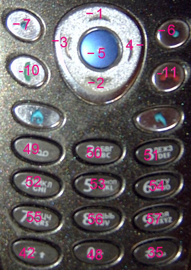

у меня нет Е680 но если верить java-емулятору Е680 то направления джойстика полностью совпадает с ROKR E2
Остается только адаптировать левую и правую софт кнопки
В Е680 нет софт кнопок зато там есть сверху левая сверху кнопка 'А' и правая сверху кнопка 'B'
им можна присвоить функции софт кнопок
KC: 49
GA: 9
KN: A
KC: 51
GA: 10
KN: B

KC: 49
GA: 9
KN: A
KC: 51
GA: 10
KN: B
Чет я не могу разобраться с твоими сокращениями(KC/GA/KN). Как я понел KC=KeyCode, KN=KeyName, а GA что такое?
добавте пожалуйста е770. а то очень сложно игры для этого тела искать и чтоб софт кнопки работали
В чем отличия в кодах клавиш от други моделей моторол?
ps Как определить коды клавишь смотреть пост выше.

Сделайте пожалуйста кнопки под Philips 768.
Левая софт клавиша -202
Правая софт клавиша -203
джоистик вверх -1
джоистик вниз -2
джоистик влево -3
джоистик вправо -4
джоистик нажат -5
поднять тррубку -200
кнопки камеры, плюс, минус не действуют
единица-девять 49--57
* -42
# -35
ноль 48
Везде "-" это минус, кроме "--" это тире.
Очень надо.

Вот Митёк держи.
1)Содержимое архива Philips.rar надо извлечь в папку Key.
2)Файлом JAM.ini из архива jam.rar заменяем одноименный файл из корня программы.
Сообщение отредактировал Ant-ON - 21.4.2007, 12:21

Не пошло.
Переделывал вормсгольф.
Джоистик работал - перестал. левая кнопка не работает совсем.
Правая стала вниз. мож игруха такая. попробую на других.
Да извините. КАК компилировать в *.class?
Пробовал идеей. пробовал эклипсом. НИФИГА.
Подскажите.

Вниз -2
Вправо -4
Декомпилировать я научился. Но у меня *.jad получается. Открываю блокнотом редактирую. А как назад компильнуть не знаю.
Огромное спасибо.
