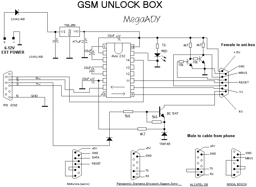

Таак,.. я купил Е398 , собрал схему ( ниже, она в первом посте тоже ) и вот оно чудо ! - работает !
Значит если подкючить пин 13 к масу , кабел распознавается как RS232 , телефон выдаьот 3,7 V na pin7 для преобразователя уровней . Етот и так называемы 'flash mode'
Тесты я провел с мидлетку 'democom' , кабель к компу а на него "hyperterminal" стартирован.
Значит все которые думали об " ..Хост-USB чип. ...Хочешь железный 232 - тогда тебе придется паять микроконтроллерный хост.... " и так дале , не задумывались :)!! .
Я с мотофанцев болше ожидал....
Ну так , я сейчас начинаю писать java VT100 terminal . Если заинтересованые , или люди которые могут помочь - жду посты !

13 пин значит переключает с USB-mode на uart-mode
