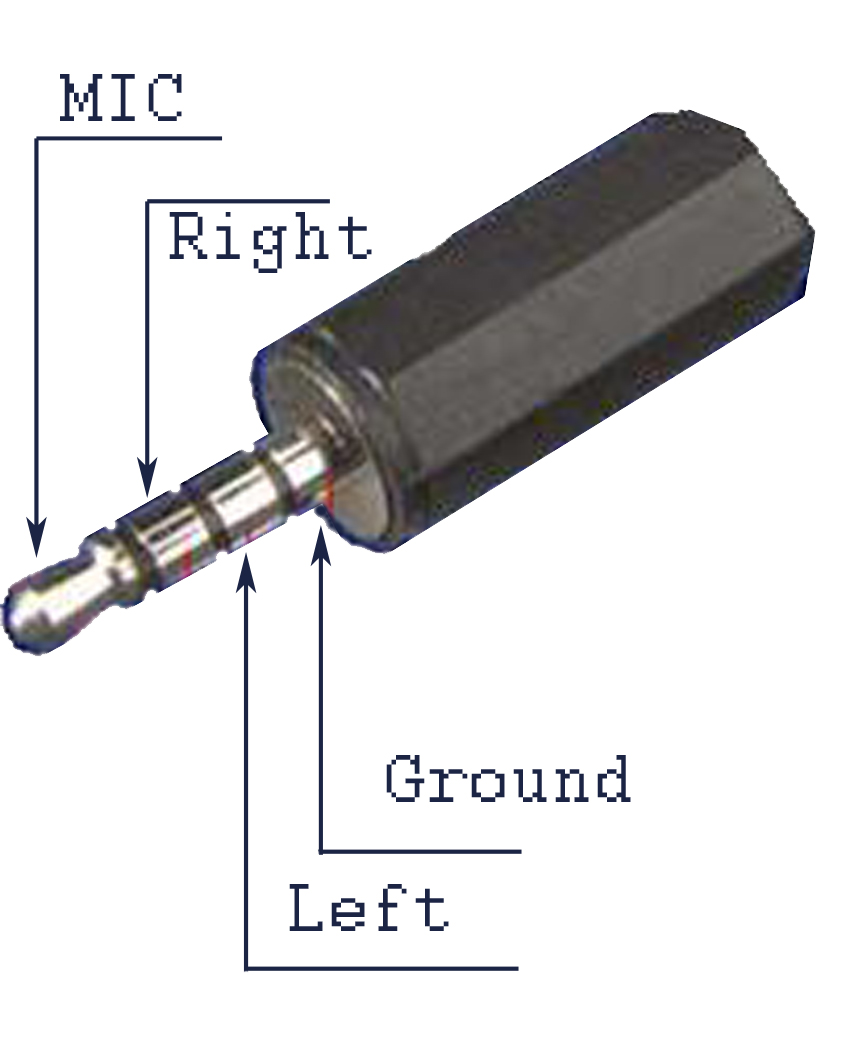

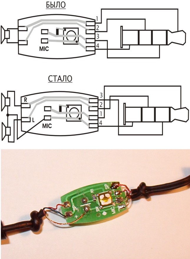

Для любителей попаять. Использованы материалы автора allx с smartfon.ws
Схема переделки Nokia
(опубликовано 12 сентября 2005 г хттп://wwwozr.sytes.net:3128/modules/forum/index.php?showtopic=88)
Кнопка ответа - просто замыкание микрофона на землю.
Да, еще: "...Обнаружен следующий трабл: если на MPx200 установлена(ы) программы для установки мелодий и картинок на звонки, то есть большая вероятность того, что кнопка "ответ-отбой" на гарнитуре работать НЕ БУДЕТ!!!"
Это тоже сказал allx
Лично я купил на блошином рынке jack 2,5, оборванные наушники Panasonic и кусок оборванной hands-free от старого Сименса (с микрофоном). Всех затрат - один доллар. Работы - 40 минут.
Получилась отличная стерео-гарнитура с микрофоном. Пользуюсь уже полгода. Постоянно держу в машине. Поставил в установках - отвечать на 4-й звонок.

Смысл перепайки??? blink.gif Купил джек с 2,5 на 3,5 и подключай хорошие наушники с басами... ;)

Ognemm, если я правильно понял, то смысл перепайки в работоспособности кнопки ответ/отбой.

Он просто раскинул на 2 наушника эту шляпу!
хм.. я тоже так думала - а нифигаааа....
у кого нить получилось?..
