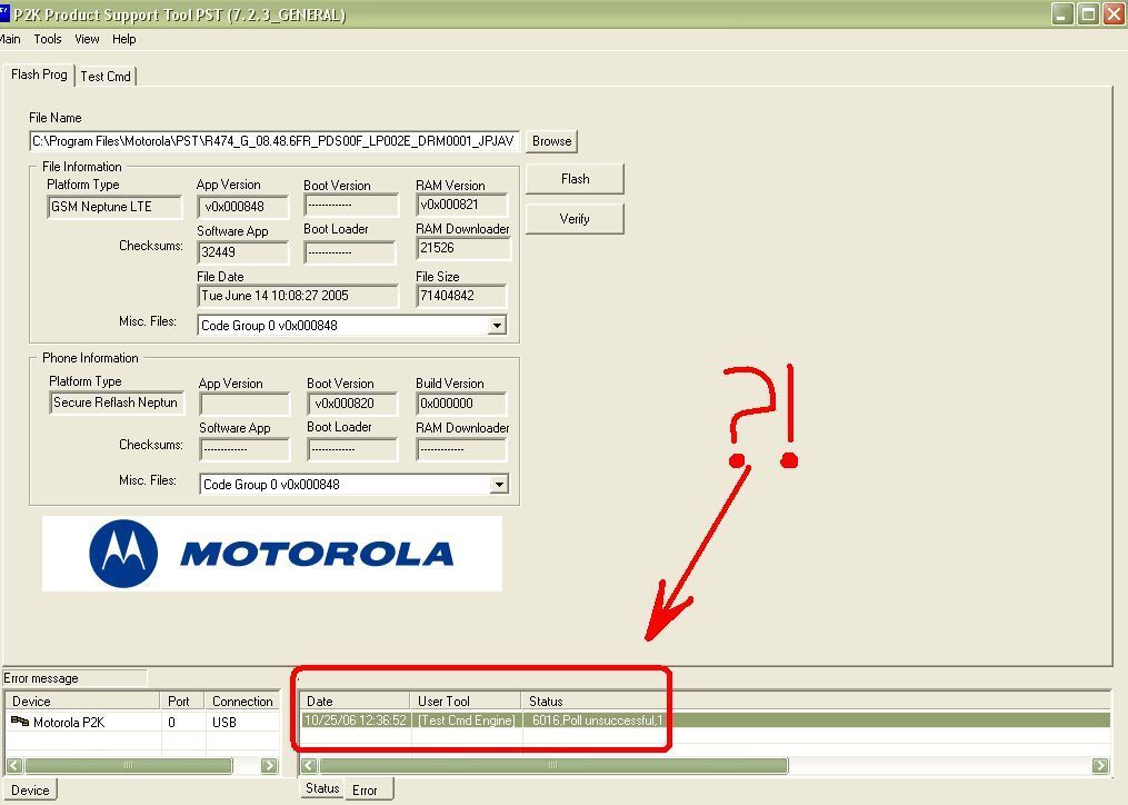

paganin
сообщение 26.10.2006, 20:50
Регистрация: 24.10.2006
Пользователь №: 104 543
Модель телефона: MOTOROLA V635
Прошивка: R474_G_08.48.24R_A
Alex133
скажи пожалуйста сначала При пршивке V635 столкнулся с такой проблемой, в программе PST(general) после того как я ввожу свою прошивку [496]R474_G_08.48.6FR_PDS00F_LP002E_DRM0001_JPJAVA_G_08_R474_06_00_07R_SE5163AXXU1106_1FF, не заполняет окна Phone Information. В окне Platform Type написано Unknown Platform, а окно Misc. Files пустое. В чём проблема. У меня родная прошивка на телефоне. Может это из-за того что у меня в диспетчере устройств в пункте "Motorola USB Device" только три устройства находит, а не семь как написано в теме "Подключение Телефонов Е И V Серии К Компу".
А потом всё же попытался прошить тело V635 в PST при переводе телефона в режим Flash внизу выдалось сообщение в закладке Error "6016, pool unsuccessful, 1". В чем здесь проблема? заранее благодарен.
P.S.А прошивать телефон нужно в включённом состоянии? и что будет, если он сам выключиться/включиться?
