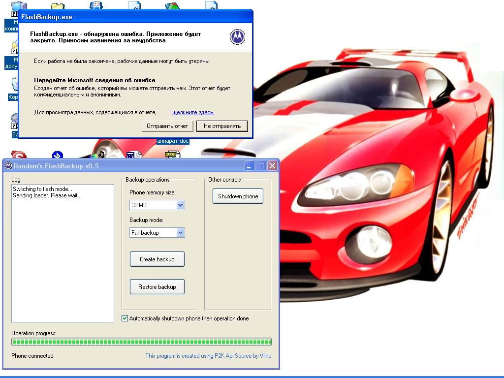

не помогу понять!!! все делаю в flash backup'e как написано в read me, но при попытке слить PDS телефон переводится во флэшмод, начинает заливаться и... опа!!! ошибка! blink.gif
да кстати дрова для флэша бэкапа нужны какие? и де их брать (я установил от р2к тулз,все правильно? huh.gif )

bonIk, А ты перед слитием бека переведи сам во флешь!

дык меня прога САМА переводит! :P

bonIk, Дык а ты не жДи перевода прогой а сам нажми три кнопки и не ленись! :P
А вообще ясчитаю что все таки лучше РАМЛДИЕРОМ все бекапы сливать clap;applo

Made in Japan,

дык про дрова то нет ответа! ph34r.gif ! какие дрова ставить?(при установке программы)

Переустанови дрова и поставь патч для ХР. Всё у TEF'а на ftp-шнике.
