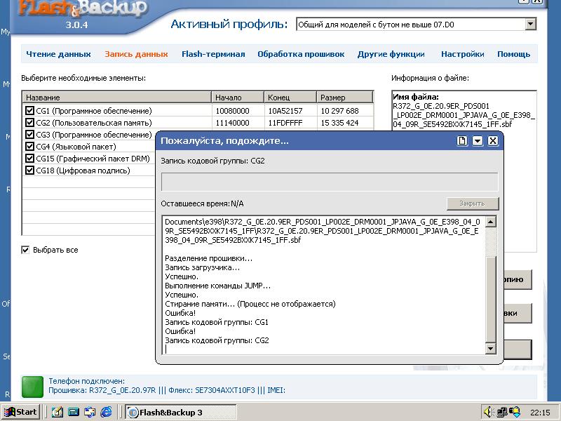

у меня такая проблема. прошивал 43 прошиву по верх 42 ФлэшБекапом но случайно убрал галочку с DSP думая что это PDS и прошил. Тело не включилось.
После попытался востановиться с помощь ФлэшБэкап назат на 42(бэкап был), и при стирании памяти телефона выключили свет.
После этого пробовал еще раз тоже самое но программа либо зависала либо сразу выключалась, пытался залить монстра 42r но происходило тоже самое
(пишет "стирание памяти" процесс длится пол часа- больше я не выдерживаю и отключаю телефон). Пытался откатиться RAMLDR подключается нормально пытаюсь стереть (ERASE)
пишет 10 и квадратик, делал как написано с помощью Radiocomm пишет ошибку 8000000000 после как написано пальчиками не получается и опять при ERASE пишет 10 и квадратик,
если просто пытаюсь залить бэкап без стирания просто зависает. Еще прикол - тело подключается с 5-6 раза.

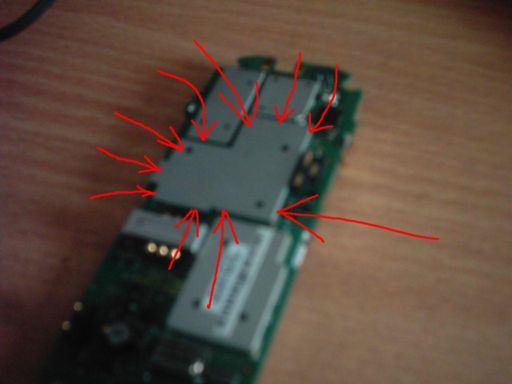

телефон убит окончательно
тест-поинт не могу сделать т.к. на теле кожухом все нахЭр запаяно к контактам не могу добраться
а дальше
бред какой-то
ниХЭра не получается
в мануале ramldr пищется что нужен бэкап PDS
но если у меня дохлое тело ОТКУДА я взоьму PDS ?????
сделал щас, но толку то от него
итог где взять файлы которые нужно залить в с380 когда никаких бэкапов нету ?!?!?!?!?
чтобы потом можно было увидеть окно Boot loader
чтобы наконец-то залить флеш (флекс) и т. д.

красным места спайки
ramldr Грит USB IO timeout

fatso, Экран,которым закрыта флеш,да и все остальное на плате просто приклеен к ней и только один угол идет на массу но это роли не играет.Берешь например женские маникюрные щипчики и аккуратно вырезаешь сверху напротив ТП окошечько,я как то вообще пасатижами выдрал экран с массой вместе)))Но это конечно делать не стоит :) мой телефон после этого работал но мало ли что)Да и вообще немного не в той теме ты свой вопрос поднял,так что надеюсь успеешь мой ответ прочитать прежде чем пост удалят))

Настройки проги не менял (все оставил как было при запуске), аккумулятор заряжен полностью, мобил v360, бут 08.А0, проша R4513_G_08.B7.AER
Бут другой надо лить. ldr.bin - это для 07D0. Возьми из FB3. Или им бэкапы делай.
А откуда его брать-то? В папке Loaders у FB3 загрузчики с расширением ldr (Ramldr не подходят), а сам по себе Flasbackup делать свою работу отказывается. Выбираю правильный профиль, но тело вырубается через некоторой время после начала заливки загрузчика. Лог такой:
*** Начало операции (13.10.2006 22:12:35) ***
Random's Flash&Backup 3.0.053
Чтение данных: C:\Software\Flash&Backup 3\Backups\2006-10-13_221235\...
Запись загрузчика...
Ошибка!
Выполнение команды JUMP...
Ошибка!
Чтение кодовой группы: CG1
Ошибка!
Чтение кодовой группы: CG3
Ошибка!
Чтение кодовой группы: CG4
Ошибка!
Чтение кодовой группы: CG7
Ошибка!
Чтение кодовой группы: CG15
Ошибка!
Чтение кодовой группы: CG18
Ошибка!
Формирование SHX файла...
*** Конец операции (13.10.2006 22:13:21) ***
подскажите что делать в таком случае.
