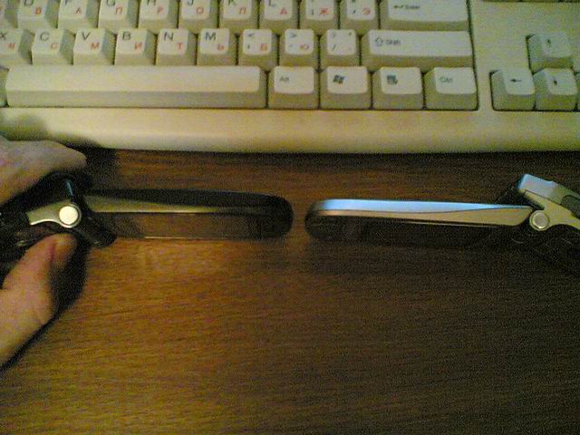

К слову о толщине...
Martin McFly
сообщение 3.12.2005, 12:39
Сообщений: 23
Регистрация: 4.10.2005
Пользователь №: 53 527
Модель телефона: Mpx220
Прошивка: 1.43
Разница по толщине там где находится динамик по-моему не превышает полмиллиметра,т.е. в принципе можно попробовать поставить динамик от 200-го.Вот только где его взять и как ставить?Лично мой опыт по этой части = 0 :)

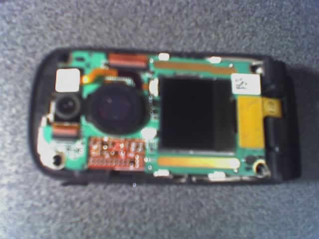

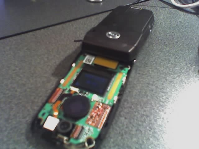

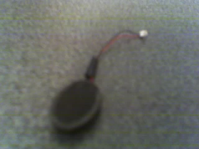

Прикрепленное изображениеПрикрепленное изображениеПрикрепленное изображениеПрикрепленное изображениеПрикрепленное изображение
Вот фотки разобранного телефона. на последних двух винамик от самсунга.
Что то я не понял как нормально добовлять фотки???

я от Moto V525 динамик поставил,
он чуть меньше в диаметре - 15мм,
а ещё и светодиод к контактам динамика
припаял, теперь когда телефон звонит,
из под стекла мерцает зелёный свет.

TAL,
ФОТО прибацать можешь? Хочу себе поставить!!! Слушайте? А что насчёт камеры? Кто чё думал? Например если взять от v635 там тоже пиксельная? А?

Цитата(convert @ Понедельник, 6 Марта 2006, 18:04)
TAL,
фото прилеплю в пятницу или субботу, когда камеру из ремонта получу.. :)
