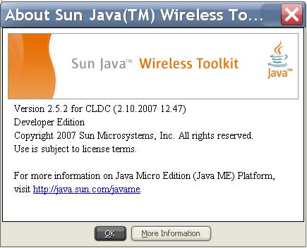

ВсЁ проще, код в порядке. Стандартный эмулятор в WTK 2.5.2 не поддерживает формат "mp3" и "au".

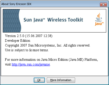

А втк у мя вот такой и он не поддерживает mp3. Где взял свой? wink.gif Надо слить себе такой же.... ЧЁ-то я прошляпился, когда смотрел. laugh.gif
