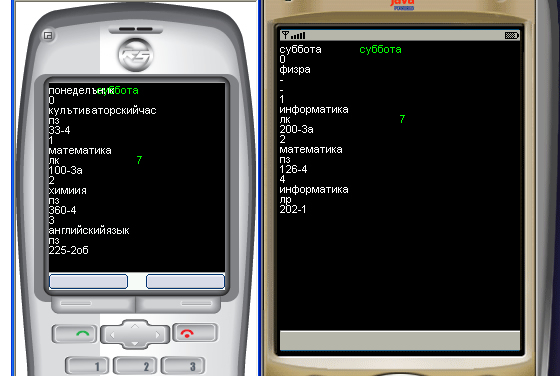

помогите плиз!!!... делал я себе расписание на телефон и возникла следующая проблема: когда я своё приложение написал(ну ещё типа пробную версию) решил залить на телефон, перед этим скомпилировал и проверил на эмуляторе встроенном в WTK, всё намана работало, птом когда залил на телефон расписание показывалось не на сегодняшний день а на понедельник, я попробовал запустить приложение эмулятором от kwyshell, он выдал тоже что и телефон.... ниже выкладываю само приложение и скрин с эмуляторов(слева - kwyshell, справа - WTK)... только попросил бы пожалуйста не критиковать за ламерское написание мидлета, я и так знаю чё я ламер!!! пасиба!
2 BASSON XVI: JSR75 вроде как
