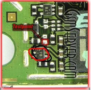

ребят, делал ТП, и отвалилась вот эта деталькаПрикрепленное изображение

Если работает значит либо предохранитель, либо что то в этом роде. Кстати не 398 много такого железа,без которого тел норм работает

Деталька сама не отвалится, пока её не ковырнуть или не отпаять!
Это деталька U804 - логический элемент, триггер, работающий, судя по всему, в режиме ключа. Точно сказать его назначение не могу. Но если не будет получаться ТП в дальнейшем - это из-за неё!
До поры до времени... Ненужных частей в любом устройстве нет! есть устройства с нерациональной сборкой, нерациональным использованием элементов. Например, этот же счётчик у чела выше... Есть куча похожих, счётные триггеры, мультиплексоры и т.д. Нерационально - когда вместо, например, вместо трёх RSJK триггеров ставят 4, причём 4 не играет роли в схеме. Но таким занимаются только дилетанты smile.gif

r.o.m.a.N,
возможно и так
Midnight_sky,

Цитата(MARKyxa @ 12.4.2008, 2:39) *
Ну, раз работает - знач радуйся.. wink.gif И жди неприятностей в будущем...

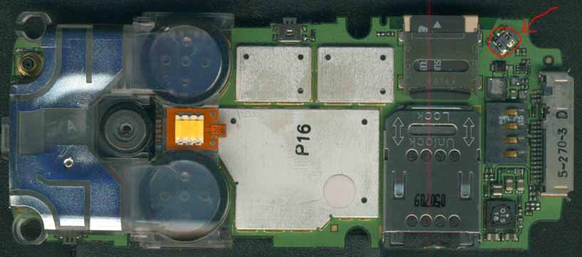

Привет всем у меня вопрос по железу короче в моем теле нету одной запчасти и он не ловит сеть может из за нее он ее не ловит? и кто знает что это за запчастка и зачем она нужна?Прикрепленное изображение

tatem,
чувак это микрофон разговорный

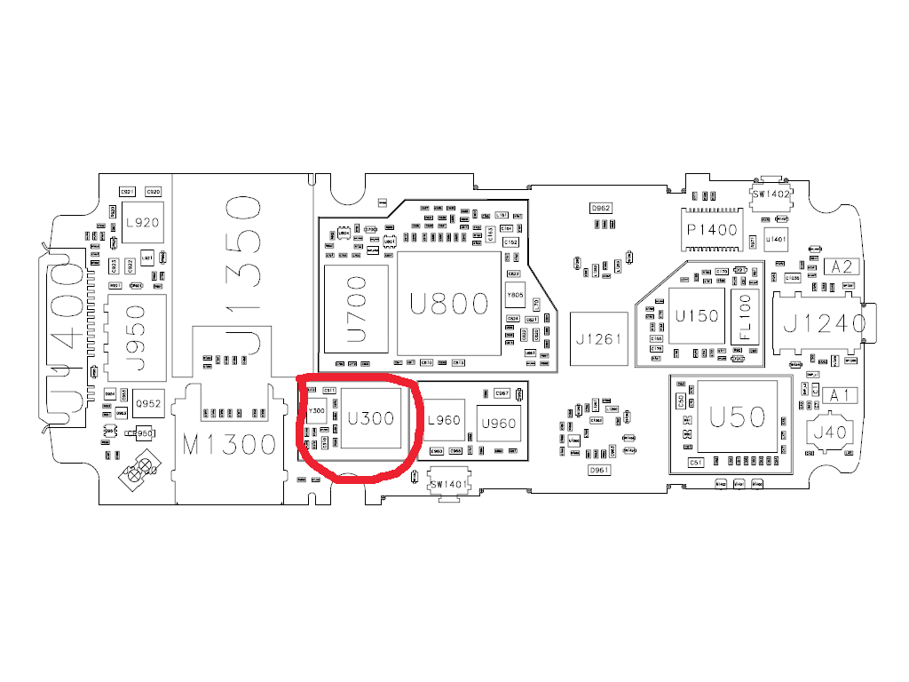

Парини киньте плиз фотку где в Е1 модуль Bluetooth оч надо! Заранее спасибо!

U300 - блютуз)

Вот

COOL_E1
сообщение 20.4.2008, 11:04
Сообщений: 24
Регистрация: 24.3.2008
Пользователь №: 167 520
Модель телефона: ROKR E1
Прошивка: R373_G_0E.30.46R
Цитата(-=M@STER=- @ 18.4.2008, 15:41) *
U300 - блютуз)
Спасибо! РЕШИЛ ПРОБЛЕМУ С BT! просто сковырял щиток и БТ заработал! Хоть ща он и оч уязвим но он РАБОТАЕТ! СПС! MOTOROLA РУЛИТ!

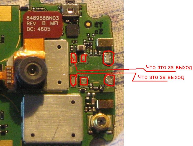

Olecsandr
сообщение 21.4.2008, 14:08
Сообщений: 27
Регистрация: 26.4.2007
Пользователь №: 132 659
Модель телефона: Motorola E398+1GB
Прошивка: Разная
Вот решил впаять в телефон выход на 3.5 мм подскажите, что это за выходи и можно их между собою замкнуть?
Для впаивания 3.5 гарнитуры они не нужны, но ни в коем случае их не замыкай. Не уверен, но это по ходу микрофон. Используй 3 основные.
