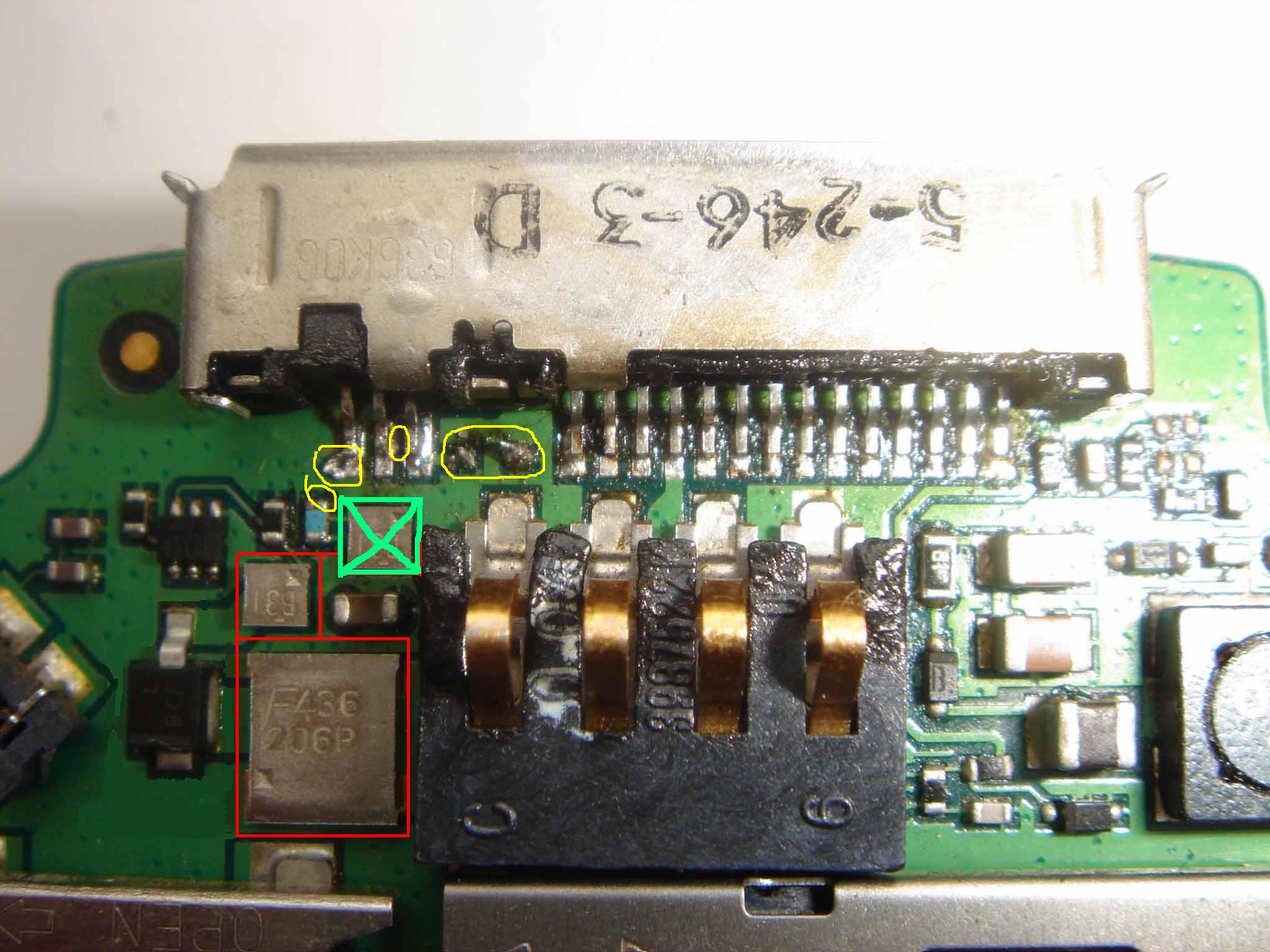

Dr.DRon.exe

Цитата(pesbaskerville @ 13.5.2008, 19:58) *
Чуваки выручайте вообщем купил тел а комп его не видет вообще даже "USB устройство не опознано"...я его розобрал а там оказуется нету детальки (выпаяли сук...).Подскажыте плз что туда впаять в домашних условиях (руки прямые).

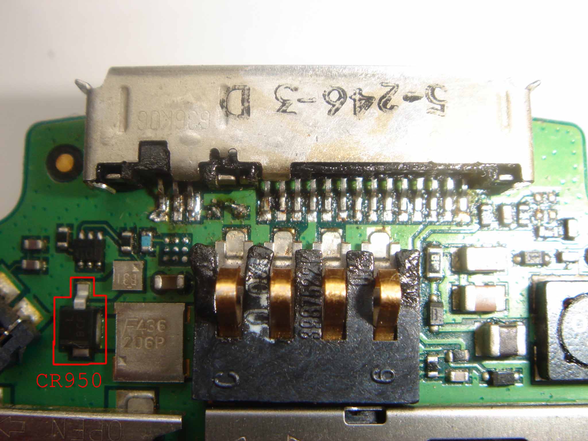

Цитата(r.o.m.a.N @ 14.5.2008, 19:17) *
Серьезно однако над тел извращались... Можно припоем дорожки повесить, или тонкой медной жилкой.
без етой детальки он не включается когда припоём дорожки тогда работае вот только кабель не видет его ну не как!а какую деталь можно туда впихнуть заместь етой? sad.gif
Добавлено позже (16.5.2008, 0:22):
Да кстати у меня есть motor С980(Убитый) но там такой детальки нету CR950 там только есть CR3000 если я поставлю он не сгорит???

Dr.DRon.exe,
невпихивай ее туда, эффект скорее всего будет такой же, как если к моторику на 3 вольта подрубить 220 вольт , ты даже по названию детали должен понимать что это не то smile.gif

Цитата(Dr.DRon.exe @ 16.5.2008, 1:17) *
CR950.....CR3000
а 950 и 3000 это не обязательно номинал, а, может быть, просто модификация. Сначала надо узнать параметры этой детальки (и что это вообще такое), а потом уже думать - подойдёт или нет.

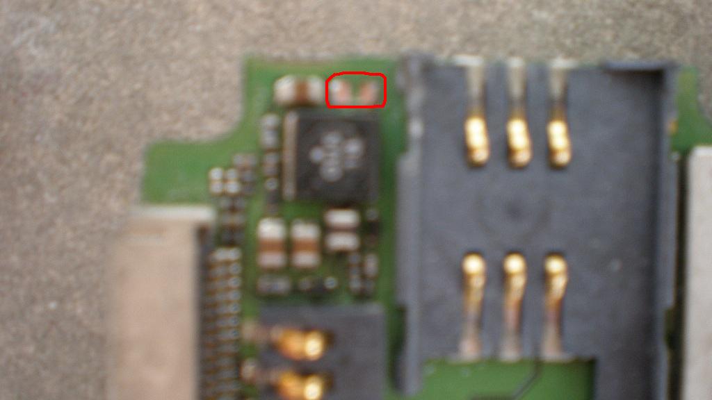

народ подскажите плз у меня деталька от платы отвалилась, для чего она нужна была? smile.gif Прикрепленное изображение

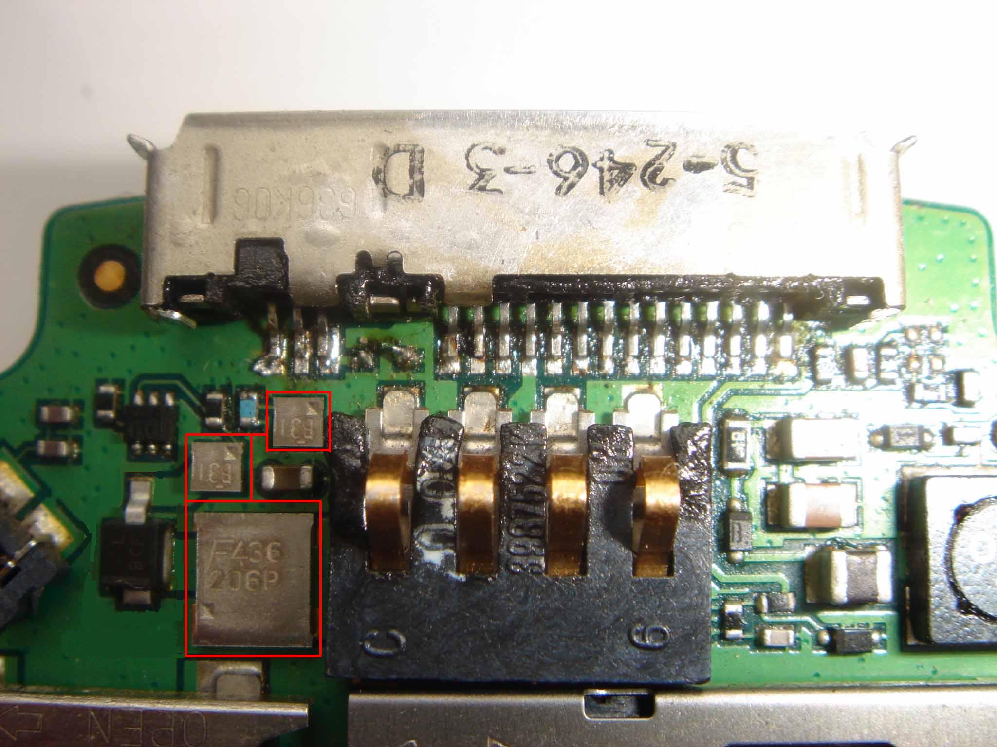

MT_L1

Прикрепленное изображениеПарни подскажите зачем вот эти детальки нужны и чем их можно заменить если нужны? А то пацанчик принес мне тел ну я его разобрал ради любопытства, что ему там в ларьке подсунули, а там этих квадратиков нет, заместо маленких припоем накапано, а заместо большого четыре контакта в нижнем правом углу(ориентируясь по фото) тоже замкнуто припоем, я вот шить боюсь, он сейчас работает, а потом шить начну и какая-нибудь байда.
P.S. фотка не моя тут на форуме нашёл, переделал немного.
Сними бэкап. Если он снимется нормально то и прошьется нормально (во время снятия бэкапа и отхода кантакта тел не умрет)

MT_L1,
поиздивался же ктото над етой трубой....все такое перепаяное, поплавленое, ваще.....

Почему у меня на моторе белый экран? Экран чистый, без царапин. Мож экран потёк, но это врятли, ведь я уже 1 месяц хожу с белым экраном и не знаю, что делать. Контакты протерал спиртом - не помогло.
И ещё, за что отвечает этот чип (вделен ярко-зелёным цветом), а то он у меня отвалися!!!!!
Ну и последний вопрос. У меня телефон не хочет заряжатся. Всталяю зарядник, а он "бык" не подаёт ни каких признаков. Контакты все протер спиртом, всё равно не хочет заряжатся. Из-за чего это может быть?

panisher,
насчет двохполосных то сильно сомниваюсь....врятли.
Ето фотка твоей платы? Если да то ет может быть результатом небрежной пайки.
Насчет екрана тож подозрительно, а ты прошу другую ставить пробовал? Может быть то что у тя там отвалилось, и отвечает за дисплей и зарядку.
Такое впечетление что ету плату автогеном паяли...
Я тут посмотрел фотку и обвел желтым цветом то что мне не понравилось...попробуй прозвонить ети контакты, если ноль то наверное гдет контакт сожгли.

panisher
сообщение 26.5.2008, 15:12
Сообщений: 59
Регистрация: 16.3.2008
Из: Сызрань
Пользователь №: 166 703
Модель телефона: c650 => e398
Прошивка: 49r, 79r
1. фотка не моя. у меня там всё нармально.
2. отвалилась то, что выделено на фотке зелёным цветом, Всё остальное целое.
3. ставил другую прошивку - не помогло
4. посмотри на динамики. сдух сторон дырки, знчит он двух полостныё и ещё к динамикам идут три контакта.
контакты зарядки прозванивал - работают.
радом с кантактами стоит какой-то чип. не проверял, Щя проверять буду.
Сообщение отредактировал panisher - 26.5.2008, 15:20

Дело может быть в батарее. Наверно у тя плато в батарее сгорела.

panisher, а ты прозванивал те чипы которые зелёным отметил? Они уже паяные или заводская пайка? Если паяные то их просто могли перегреть паяльником.
