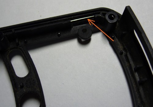

Вопос про проволку вдоль ориг. корпуса.Она действительно для БТ.Если её не ставить тел нормально будет коннектится?

Какая проволока вдоль корпуса? Никогда такого не слышал и не видел. ;) И даже если она там есть у кого-нибудь, то на синезуб она нисколько не влияет.

Igor 06, контактная группа находится на плате клавиатруы, Е398 и рокер взаимозаменяемы.
taylor, заменить можно
***Vadimka***, это антенна блютуза, без неё вряд ли будет работать, разве что рядом - на паразитном излучении дорожек.
PAstor89, почитай Фак-для конкурса - железо. Там написано как при смене корпуса переставлять антенну блютуза.

***Vadimka***,
я когда поменял другу корпус не поставил эту проволоку, и ВТ отлично работает на расстоянии 1-2 метров (дальше не знаю, не пробовал)...
Что за чушь???
На моем е398 стоит китайский корпус (уже 2-ой по счету), там никакой проволочкой и не пахнет. При этом блютус работает отменно, на расстоянии 7-8 метров точно, через стену так же спокойно передает. Если проволочка для чего то и предназначена, то явно для чего то другого.

Что за чушь???
вот вот! никакой проволоки нема! может от серебренную пласмаску путает по бокам!

Эта пятница 13-я вышла мне боком!
В общем под стеклом набежало куча мусора, так как тел нашу в кармане, там и табак и требуха всякая. В общем решил пачистить секлышко из нутри и аккуратно протереть сам экран.
Вскрыл корпус, все пачистил, закрыл, затянул болты потуже, чтоб корпус нехлюпал и тут вот-те-нати-х%№-в томате! Тел включается, но клава работает мега-глючно. Красная кнопка верно исполняет сваю функцию, а вот астальные исключительно работают как -=громкость вверх=-
У меня паника, вскрываю, снимаю клаву, чищу кантакты, закрываю...
Тотже МТС только сбоку!
Открываю заново, решил запустить в разобранном виде, запуск и вуаля. работает. Все как по инструкции, каждая кнопка адекватна.
Закрываю кормус, опять глюки.
В общем грабли вот в чом - Очень вредно затягивать болты! особенно тот что в верхнем углу правом углу (если смотреть со спины тела) возле резиновой заглушки допантэны.
Проверил у друга, вырубил тел, нераскрывая затянул верхний правый болт, включаем - клава глючит.
Теперь вапрос знатокам - в чом уксус?
Сама плата тела в корпусе лежит ровно и плотно...

Mohnatiy, проблема в том, что когда ты закрывал корпус, перекосило кнопку громкости и она заглючила. Короче: аккуратней в следующий раз корпус собирай
