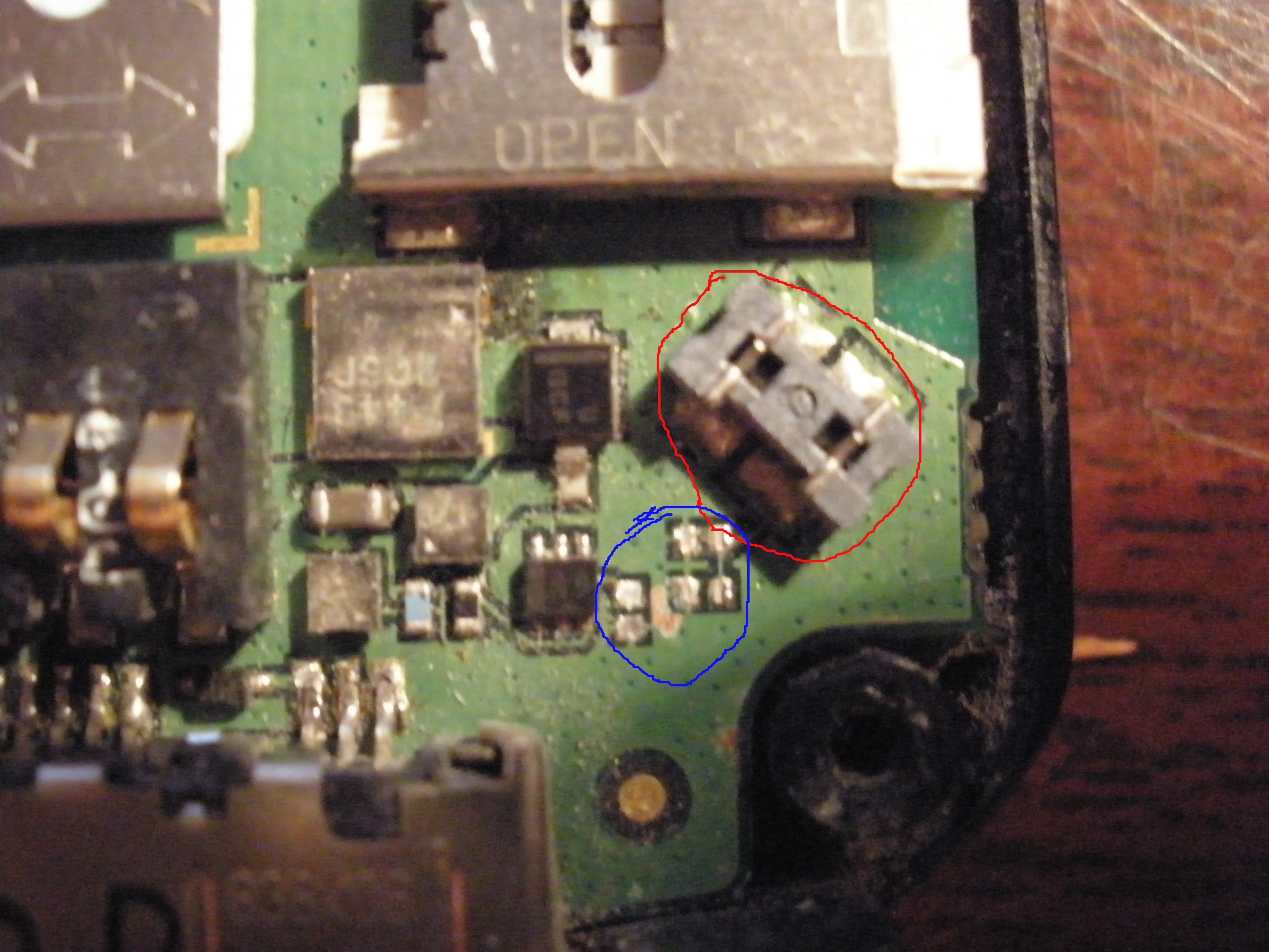

Я не очеть силён в технике, не смейтесь пожалуйста.
Обясните мне, пожалуйста, у меня на телефоне отлители пару деталий ( место выделено синим), что это за детали и может ли телефон безболезнино без них обойтись?
И ещё, что это за деталь, обвидена красным?
Зарание Спасибо!Прикрепленное изображение

То что красным - это держатель для микрофона. Без него тел работать конечно будет, но не факт что микрофон заработает (велика вероятность что контакта ножек микрофона с платой не будет)
А то что синим?
Там были какието детальки, вот они и отлители. Телефот вроде работает но может ли он без них обойтись или нужно нести в СЦ?

Тот, что левее - резюк на 5.6 кОм, справа - 2 кондера, маркировку разобрать не могу. Но они из разных цепей. Если будут проблемы с зарядкой - виноват в этом резюк. Просто где-то будет бОльший ток просачиваться. Но я не думаю, что будут огромные проблемы. Роль кондеров сказать не могу, возможно это элементы диф (или интегр) цепи, но т.к. с ними нету рядом резюков, то вряд ли. Может, для задержки сигналов. Скажите мне их порядковые номера и я скажу что он делают.

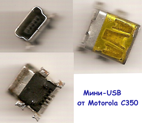

терь с кабелем новая фишка, тел просто ребутится при запуске Р2К проги...не знаю, уже резистор новый купил и заменил и всеравно ниче не помогло...
Кстати вчера прошолся по радиорынках и не нашол ни одного мини-ЮСБ порта!! Говорят их фирмы производители на свободный рынок не пускают, а тока продают производителям мобил, и цифровой техники.
Я подумал, пошол домой и выпаял мини-ЮСБ из старого нерабочего С350 Прикрепленное изображение, так же удалось найти новый микроджек (1 евро), и наборчик евро-отверток (2 евро)Прикрепленное изображение. Потом рискну перепаять етот миниЮСБ в свой мотор...тока стандартный порт выпаять придется....
Сообщение отредактировал Maden - 19.6.2008, 1:45

Ребята найдите ФАК по выпаиванию и закарачиванию какой-то детальки на выход в наушники.
Давно видел Сечас искать нету времени.

там стоят дросселя, потом идут (в зависимости от модели) резюки по ноль ом. А нафига их выпаивать? Громче не будет, не проще ли мотосаундом сделать?

Будет Громче причём капец на сколько.
Там есть чёрная деталька. В ней 2 резюка по 200 или 400 ом и 2 кондесатора по 0.1МкФ.
Её выпаеваешь и [вырезан мат] громче)

Шо-шо? Резюки, кодовое имя "закоротка"? Хотел бы я на такие посмотреть. Откуда данная информация?
Насчёт номиналов не знаю, не уверен без проверки. Но смысл правильный. Та микруха - ФНЧ, интегр. цепь. После её выпаивания и закорачивания контактов появляются отсечённые фильтром высокие частоты, т.е. появляется лишний шум в ушах, исходя из этих соображения так портить звук я не сам не хочу. ИМХО.

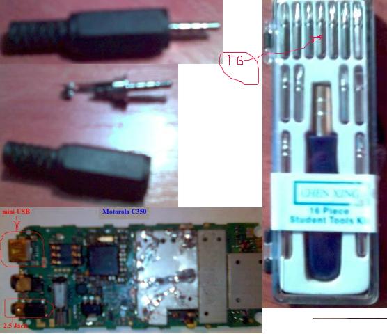

А можно самому перепаять Гнездо на usb? Далеко в СЦ идти smile.gif .

недумаю что в сц возьмутся перепайвать и мудрить на мини юсб... тут в помощь только интузиазм ....
поправлюсь, дал инфу из гнусмаса...
насчет резюков на ноль - попадаются и довольно таки часто... Особенно в ноутах. Обозначение либо 0 либо 000 (так и не понял, нафига их пихать, при подыхании такого пользуюсь народным методом...)
