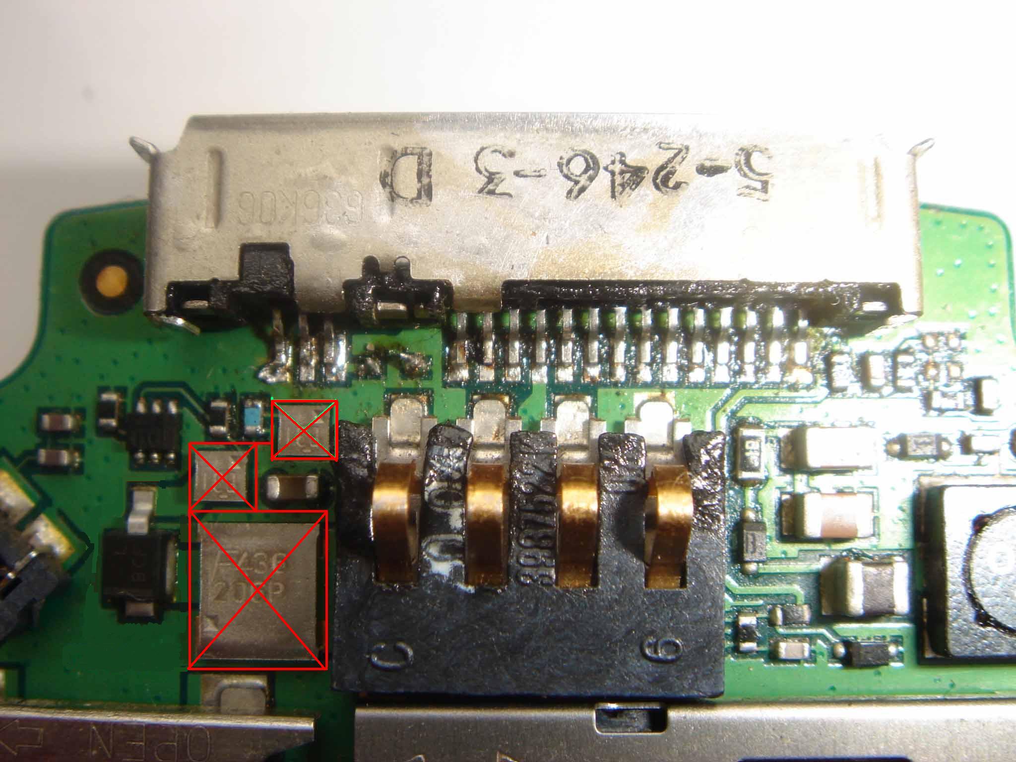

Igor 06, ну ет смотря кто в таком СЦ работает...я лично знаю 2-3 СЦ в которых берутся за такую работу.
При перепайке мини-ЮСБ есть ешо одна проблема, при перепайке зарядка будет возмлжна тока от кабеля...ну или че нить передумать при впайке...в принцыпе мини юсб как я понимаю на 6 контактов можна сделать...так что думаю реально немного переосмыслить распайку, с подключением 2 и 3 стандартного контакта.

Кстати вопрос: а зачем стока контактов на стандартном гнезде если реально иснользуется тока 6?? Помоему ет тупо...даже на [вырезан мат]яных ч/б нокиях микро-ЮСБ стоит, сам видел, вот тока не скажу какая ет модель была

Для того, чтоб телефон работал не в режиме гарнитуры, как раз ни один из 6 контактов не должен быть подключён. А если же телефон всё-таки видит гарнитуру, которой нет, то значит либо контакты где-то закорочены, либо микросхемы не работают (в районе гарнитуры надо всё тщательно пересмотреть, на крайняк кинуть фотку мне в личку в макросъёмке, будем думать).
bazik2005
сообщение 11.7.2008, 4:30
Регистрация: 17.8.2005
Из: г.Кореновск
Пользователь №: 48 939
Midnight_sky спасибо! Действительно перепроверил все зароботало! clap.gif Проблема была с самим динамиком (внутренним)

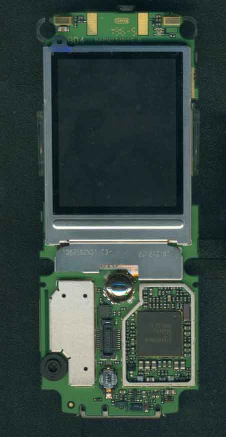

у меня вообще телефон мозги канифолит. Тут откуда не возмись появился белый экран. Экран не разбит!!!
На нём нет ни единой царапинки!!! Все контакты подходяшие к экрану чистил со спиртом. Уже не знаю чё делать!!!

Ничего не берется из ничего и не исчезает бесследно (с) Разбери телефон Внимательно просмотри шлейф дисплея Возможно он где то лопнул Телефон то вообще как? работает?

я все шлейфы просмотрел, даже саму плату и не только, всё целое!!! Но как-то странно экран всё равно белый!
Если экран показывает белый свет, то значит на него не подаётся информация, а работают только подсвечивающие диоды. Следственно, проблема либо в шлейфе, либо в графическом процессоре, либо где-то на плате микротрещины.
А где находится графический процессор? Есле можно, то пришли фото с ним, я так быстрей его найду.

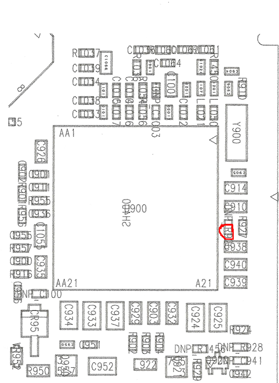

Беда братцы!!!
Решил почистить от пыли и мусора плату тела.
Все чистил зубной щеткой со спиртом потому что было немного окиси на контактах.
В итоге тел больше не включился sad.gif , тока немнорго пошипел када вставил батарею. Разобрал опять и оказалось что ет шипел чипсет и там отвалилось немного припоя (на картинке красным цветом). Ет както можна вылечить без СЦ?
Сообщение отредактировал Maden - 16.7.2008, 23:19

А фотку никак не можешь отправить, в макросъёмке? На схеме я вижу только элемент, а не то, что у тебя отвалилось. Судя по всему, это резюк. Если есть паяльник с иголоподобным наконечником, то можно впаять обратно. Желательно присутствие недрожащих рук.

Midnight_sky, фотку никак. но там посути должно быть две рядом стоящих "капельки" припоя потому как если бы там был резюк то и вторая капелька ушла бы тоже или хотябы была повреждена а так она цела...попробую напаять такую же. Поможет? sad.gif
Добавлено позже (16.7.2008, 23:51):
если смотреть картинку то на верхней капельке пишет DNP а на нижней R926
Добавлено позже (17.7.2008, 0:02):
Ну если ет и резюк то почему чин шипел и грелся? А ща не шипит?

Про капельки так и не понял что ты имеешь ввиду. А зачем ты экран снимал? Так было б меньше проблем. Судя по схеме, там должен стоять резюк, номинал посмотрю днём [off](устал и хочу спать)[/off]. Пиши в аську - будем вместе разбираться.

намочил еще немного спиртом...опять шипит, и чип и динамики, но на красную кнопку не реагирует.
Добавлено позже (17.7.2008, 0:21):
[вырезан мат] во лажа! На кой мне далась ета чистка пыли...попробую положить тел под лампу до утра, напаял там немного типа как было но не помогло. Попробую поискать фотку чипсета на форуме и покажу че я имел ввиду.
ЗЫ Нашол фотку выкладываю. На первой фотке как должно быть а на второй красным отмечено повреждение.

Подскажите пожалуйста. За что отвечают эти чипы. Они выделены красным.
Сообщение отредактировал panisher - 17.7.2008, 4:56
r.o.m.a.N
сообщение 17.7.2008, 5:14
Motoroma
Сообщений: 3 574
Пользователь №: 95 283
Прошивка: 49R 4.4.4
Рейтинг: 1026
За зарядку батареи
panisher
сообщение 17.7.2008, 5:46
Сообщений: 59
Регистрация: 16.3.2008
Из: Сызрань
Пользователь №: 166 703
Модель телефона: c650 => e398
Прошивка: 49r, 79r
Мне кажется, что они отвечают ещё и за подачу изображения за дисплей.Просто, когда один из этих чипов отвалился у меня стал белый экран. Хотя врятли. А может и да. Ну я х. знат.
