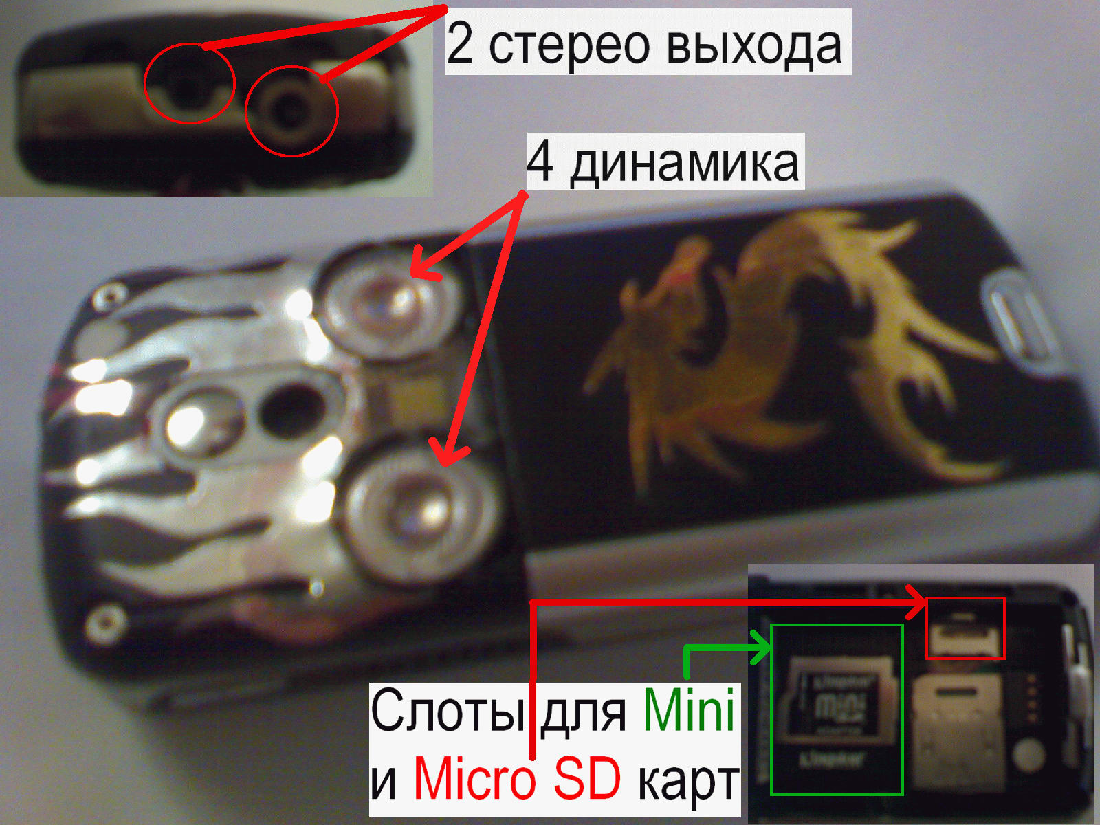

Напишите подробный FAQ чтобы добавить 2 динамика от Е398 на Е398, объясните как паять, что потребуется, схему или чертеж и так далее...
P.S. хочу сделать другану 4 динамика в Е398 (зверь-машину) зарание спасибо
А куда ты их всунуть хочешь? И где ты второй усилок хочешь взять? Скажи как - придумаем.
ну в разделе мототюнинга 1 парнишка говорил на счет 4 динамиков, если ща найду то сразу же сюда добавлю)

вот нашел фото
S-FIRE - его творение
Ты зашёл в тему Железо, а не Мототюнинг или Мотоизврат. Лучше, чем сам S-FIRE тебе никто не расскажет, каждый извращается по-своему, и 4 динамика к этой теме не имеют вообще никакого отношения.
че это вы все такие злые, к железу наверн относятся и динамики, как хотите хз...
Тема "Железо" специализируется на проблемах, связанных с железной составной телефона, а не на моддинге или на украшательствах. Никто не злой, просто это оффтоп.
ну тогда сорри за оффтоп...
Сообщение отредактировал inferno. - 3.10.2008, 15:29

Как я понял по фото, чел раскромсал коробку динамиков, а значит о низких частотах придется забыть. Ну а если ты хочешь сделать из тел пищалку а ля нокиа, и попонтоваться перед друзьями с последующим изъятием тела гопами, то удачи в этом деле. Единственное что полезного увидел на фото, так это слот для дополнительной флешки. Имхо не стоит так издеватъся над тел, рано или поздно об этом пожалеешь...
