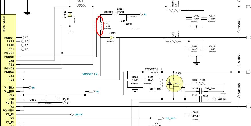

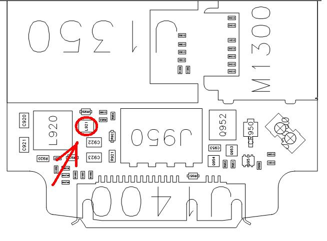

Дроссель можно перепаять со старого Е398 или (в худшем случае) закоротить, но ненадолго. А под клавой греется контроллер питания, который ломается в 80% наших трубок, за что лично я ненавижу Моторолу. Тоже надо перепаять со старой платы.
