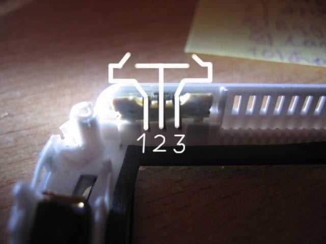

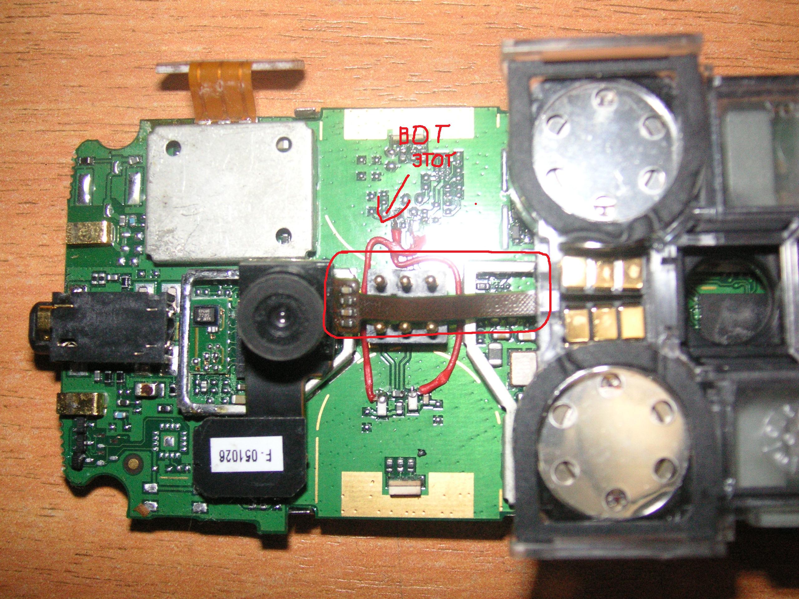

На мотороле Е398 не идёт зарядка, т.е. заряжается только тогда когда надавишь на штекер зарядки и прижмёшь чем нибудь! До этого 2 года всё работало, зарядка рабочая т.к. проверял на другой зарядки тоже самое! Контакты на зарядке и телефоне чистые!!! Куда копать??? Не разьём ли внутри телефона отпаялся???
Сообщение отредактировал cooller87 - 25.11.2008, 7:36
Маленькая, зелёненькая, прыгает по болоту и квакает. Уж не лягушка ли это? wink.gif

AlexKooper
Я моторолу не разу не разбирал, так догадки! Подсказать слабо))))??? Просто сам паять не буду, паяльной станции нет, хочу в сервис отнести! Сколько примерно будет стоить и занимает по времени ремонт???
AlexKooper
сообщение 25.11.2008, 8:27

Цитата(cooller87 @ 25.11.2008, 10:54) *
AlexKooper
разобрать и ткнуть паяльником. 30 минут максимум если дорожки не повреждены. Рублей 200 - большая часть за время работы мастера
cooller87
сообщение 25.11.2008, 9:14
Сообщений: 46
Регистрация: 24.12.2005
Пользователь №: 63 224
А у тебя фотки нет куда ткнуть?

cooller87, если мастеру сказать что "возможно вот этот разъём отпаялся от платы" - дальше он сам справится. Потому что сообразить, где наодятся контакты вот этого разъёма на разобранном телефоне - несложно
я много таких перепаял,открой телефон все увидишь,самое главное при пайке стекляшку не задеть,а то будет счастье biggrin.gif в нормальном сц пропайка всего разьёма 150-200 р

Там, когда разбереш всё станет ясно куда и чего! А я не зря в сц носил сама работа мах в течении дня + разъем новый и довольно качественно и гарантия что будет работать дело то житейское!
