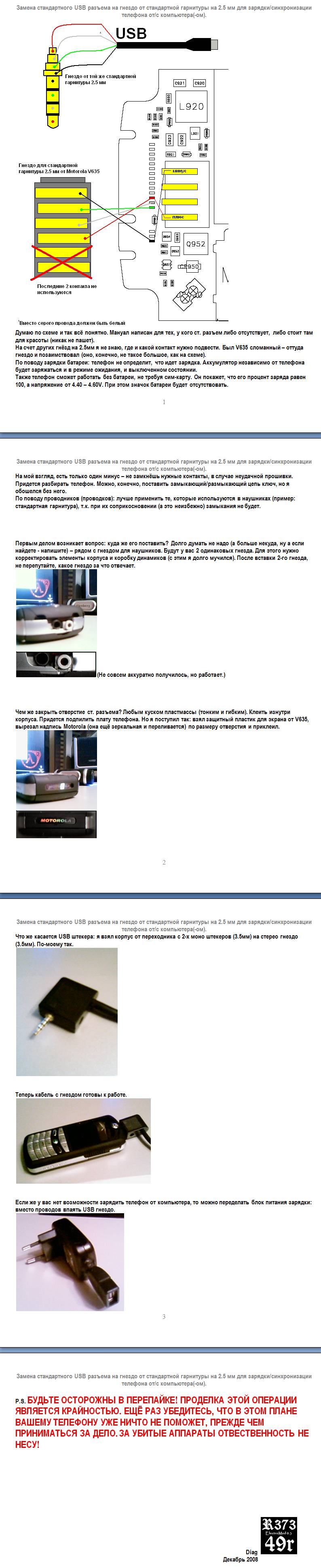

Q: В магазинах продают дата кабеля с функцией зарядки телефона, можно ли переделать кабель что идет в комплекте, чтобы через него заряжалось?
A: не только можно, но и нужно! вот схема по которой это делается:
схему можно посмотреть тут
C таким кабелем можно безболезненно перепрошиваться при севшем аккумуляторе и даже без него вообще

Пост для тех кто задолбался убивать моторы из за севшей батареи при прошивании и тех кому лень возиться со шнуром юсб: Так значитссс берем мы ненужный зарядник (работающий) и убитую батарею. Далее разбираем акум до состояния "коробки" но плату с контактами оставляем (просто выдераем по сути сам акум) потом с зарядки обрезаем конечик кот идет к мобу и пояем провода к акуму соответственно полярности. В результате получаем, так сказать, вечную батарею smile.gif вставляем акум в тело, вилку в разетку и шьемся хоть целый день smile.gif вот вам фоточка че у меня получилось, чтоб понятнее было.
з.ы кто боиться спалить тело ( а это в полне возможно зар. дает от 4.5 до 9.5 вольт), паяет на + сопротивление, какое именно сказать не могу т.к. зарядки то разные бывают smile.gif
Wtf? ИМХО проще кабель перепаять, будет проще, и меньше проводов, универсально.

Бокс для впайки 3.5 разъёма резать не обязательно, нужно просто хорошо сам разъём подточить и подрезать, а также поставить 1 перемычку, т.к. контакты 2.5 разъёма не совсем совпадают с контактами 3.5. Я ставил 2 раза, 2 разных разъёма - всё отлично работало. До того, как я нечаянно отломал ФНЧ и на выходе получил жуткий шум высоких и пердёжь. Будьте аккуратны при выполнении ковырятельных операций.
а тыкнуть в мануал можно? а то не могу найти =(

дайте ссылку на перепайку джека(e398, а то переходники - все ето лажа), плз. С меня плюс.

Кабель юсб перепаять, чтоб зарядка с него шла.

5ергей,
[url=https://forum.motofan.ru/index.php?act=Attach&type=post&id=187975]
это просил?
[/url]

А ты читать умееш??????? Я писал "пост дл тех кому лень калупаться с юсб шнуром....." с акб реально легче. Всего то 2 провода припоять!!!!!!!!!!!!!!!!!!!

С юсб быстрее, да и легче. С акб возни больше. А d.c, открыл, припАял резистор, перемычку, и все. Делов на 5 минут (при условии то руки "настроены" правильно)

уневирсально, но для новичка немного сложновато, тем более не шарящего в електронике smile.gif. А акб переделать легче и времени занимает немного. (не ювелирная работа)
