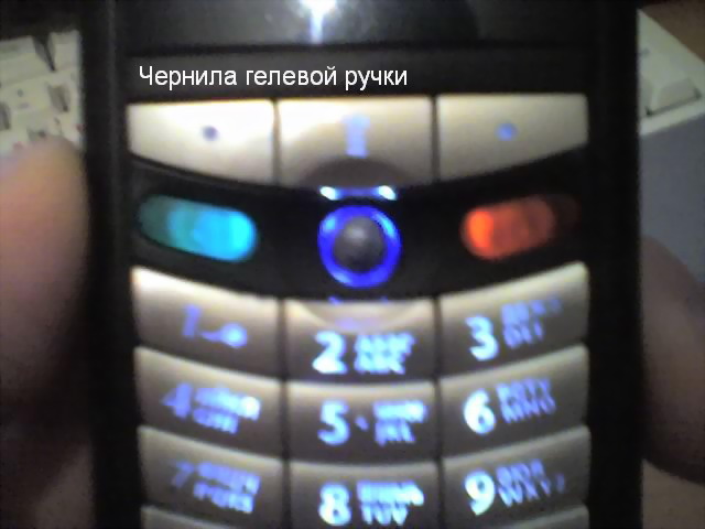

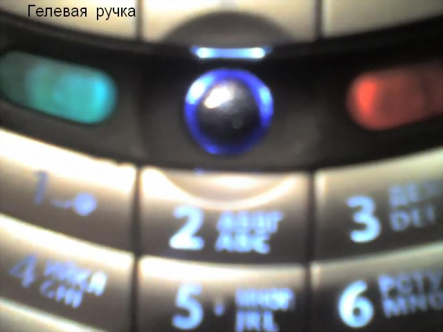

В этой теме я наткнулся на пару сообщений. В первом кто-то выложил фото тела с синим джостиком, в другом кто-то спросил, каким раком тот сделал якобы подсветку джостика синей, а в третьем кто-то спрашивал, что можно реальное замутить с телом без покупки доп. фигни и т.д., на что ему ответили, что тут собираются не очумелые ручки, а мототюнингисты(во как звучит!). Так вот, любитель раков и очумелые руки :D, чтобы сменить "подсветку" джостика надо его... покрасить. Тут тебе и внешний вид меняется, джостик защищен от потертостей, и ничего покупать не надо :) Как это сделать читаем ниже...>
**********[Красим джостик на 398 теле, и на аналогичных телах]**********
Всем известно, что для того, чтобы хот что-то менять в теле, надо иметь растущие из правильного места руки. А кроме рук нам понадобятся:
1) Собственно, сам джостик.
2) Пару спичек (зачем? позже поймете).
3) Лак для ногтей. Желательно взять прозрачный лак, можно с блестками, кто как хочет.(Если есть лак с тем цветом, который вам нужен, то след. пункты 4 и 5 можно пропустить).
4) Маркер (желательно). Если нет, то можно взять гелевую ручку. А если и ее нет, то можно и обычную (краски всякие, типа акварель не рекомендуется использовать).
5) Кусок пищевой фольги или кусок полиэтилена или что нибудь другое непромокаемое (если нет маркера, а есть только ручки)
6) Немного спирта, и на всякий случай ацетона или другого растворителя.
----------Приступаем----------
Винимаем из тела джостик (как это сделать надеюсь все знают?), и ХОРОШО очищаем его спиртом от пыли, грязи, и прочей гадости. Для удобства обращения с ним можно "посадить" джостик на спичку, точно также, как он сидит на плате...(вот зачем они). Если вам надо сменить только цвет подсветки, то красим только нижнюю часть.
**КРАСИМ МАРКЕРОМ** : Если нет лака нужного цвета, берем прозрачный лак и просто красим джостик, но красить надо как можно тонким, ровным слоем, но чтобы он покрывал всю поверхность джостика (маркер на чистый джостик плохо ложится и легко стирается, а на лаке он будет хорошо сидеть). Джостик можно красить как полностью, так и нижнюю его часть. После высыхания (15-20 мин) красим маркером поверх лака (слишком много по одному участку не водите маркером, иначе джостик будет тускло светить). И после высыхания маркера снова красим лаком, но слой уже надо класть чуть более толще. Если джостик красите полностью, то на верхнюю его часть лучше положить дополнительный слой лака. И ждем ПОЛНОГО высыхания джостика (около 1.5-2 часов, в зависимости от толщины слоя, желательно еще посушить его феном, или поставить у открытого окна) После ставим джостик на его законное место, включаем тело и наслаждаемся обновленным джостиком...
**ЕСЛИ НЕТ МАРКЕРА** : то делаем следующее. Выдавливаем чернила (не все конечно, а немного, примерно с небольшую кляксу) из стержня ручки на кусок фольги или полиэтилена, сверху виливаем немного прозрачного лака, в пропорции 1:2 или 1:1, и перемешиваем до получения однородного цвета. Далее этим лаком просто красим джостик, и ждем его ПОЛНОГО высыхания (1.5-2 часа). Кстати, гелевой ручкой можно просто красить, как маркером, а чтобы чернила лучше вытикали, надо дуть в другой конец стержня, одновременно крася джостик. Но при этом чуточку чернил сотрите ватой или еще чем нибудь, чтобы цвет не был темным. Ждем высыхания, далее лак, ждем когда высохнет. После ставим джостик на его законное место, включаем тело и наслаждаемся обновленным джостиком...
**ЕСЛИ ЕСТЬ ЛАК НУЖНОГО ЦВЕТА** : то просто красим джостик как забор на даче :) А на верхнюю часть положите доп. слой лака.
**Другой способ** : Еще джостик можно покрасить при помощи аэрозольного болончика (если он конечно у вас есть). Если красите полностью, то на верхнюю часть положите пару слоев лака.
Если результат вам не понравился, то удаляем все ваше художество растворителем и повторяем заново.
P.S.:Если после покраски (прошло менее 1часа) вам показалось, что лак высох, то это не так. Если он и высох, то только верхний слой, а нижний еще не высох, или может оставаться сырым. И после пару прикосаний до джостика вы заметите, что цвет сменил не только он, но и ваш палец, да и вид джостика испортится. Поэтому повторяю - ЖДИТЕ ВЫСЫХАНИЯ ЛАКА 1.5-2 часа. А чтобы проверить это, то слегка надовите ногтем на джостик. Если появилась вмятина, то он не высох, ждите. Толстым слоем лучше не ложите. А если лак положили толстым слоем, то и вовсе оставьте сохнуть на ночь.
И еще кое что. Когда красите лаком слишком долго с джостком не возитесь (особенно если лак смешивали с чернилами), иначе лак начнет подсыхать и могут появтиься небольшие комки лака, а это уже никуда не годится, и придется все удалять и начинать заново. И еще попробуйте кто нибудь покрасит джостик в несколько цветов, т.е. нижняя часть в 2, 3, 4 или больше цветов, а верхнюю в другой цвет. Уверен, классно бы получилось. Я бы сделал, но отвертка от тела потерялась :(
Вот собсвенно и все... Выкладываю фотки своего тела с покрашенным джостиком, в первом случае я красил маркером, а во вотором - гелевой ручкой как маркером, а в третьем - смешаными чернилами гелевой с лаком. По моему, лучшим решением будет маркер и чернила гелевой ручки перемешанные с лаком.
*****Желаю удачной покраски*****

r.o.m.a.N
сообщение 11.11.2006, 15:03
Motoroma
Сообщений: 3 574
Пользователь №: 95 283
Прошивка: 49R 4.4.4
Рейтинг: 1026
Выкладываю обещанные фото тела
Светофильтром такого никогда не добиться!

flashground
сообщение 11.11.2006, 17:51
Сообщений: 16
Регистрация: 30.4.2005
Из: Старый Оскол
Пользователь №: 41 644
Модель телефона: Nokia 6233
Прошивка: 4.52
у меня 1 в 1 как у тебя))) серёзно синий маркер и кнопочки "отчистил" от остатков значков но я ещё сзади вспышку покрасил в зелёный))) а вот джойстик пока не получился(( буду пробовать как выше написано!
пробовал автомобильным болончиком - всё равно стирается! маркер у меня не оч - тоже фигова получилось...
r.o.m.a.N
сообщение 11.11.2006, 17:56
Motoroma
Сообщений: 3 574
Прошивка: 49R 4.4.4
Рейтинг: 1026
Поверх балончика покрась лаком. Также поверх маркера покрась лаком и оставь сохнуть. В мунуале ВСЕ написано. Еще кстати можешь потренироваться на чем нибудь, чтобы джостик по сто раз ацетоном не очищать :)
